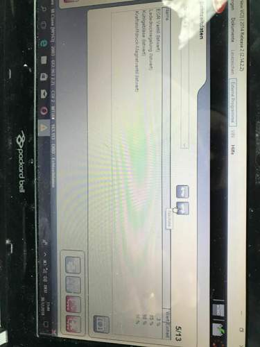

Hallo liebe stern gemeinde ich brauche ein tip von euch mein w163 270cdi 2003 bj hochere verbrauch also führ 600 km 80 liter diesel bei autoban ganze strecke mit 120 km/h tempomat EPC kein fehler parameter auch ohne grosse unterschiede liegen in mass bei letzte lange strecke im August 120 km/h tempomat verbrauch 80 liter 820 km war gut. Ich brauche ein tip wer hat schon so was gehabt mit sein auto oder bei arbeit und wie war die fehler behoben. Danke und eine gute rutsch ins neue jahr.

Laufleistung? Letzte Wartung (Luftfilter,Diesel) Reparatur History ? Fehlerspeicher ausgelesen ?
Alter Injektoren, Luftmassenmesser ? Rußt der Motor ? Sonstige nicht normale Vorkommnisse ?

Parameter bilder
Parametr

Schau dir mal den Luftfilter an !
Was soll einem die Motoröltemperatur sagen ? Oder die Leerlaufdrehzahl ?
Mach lieber Bilder vom Luftfilter .... K&N... Klick
Parameter

Ich glaube den K&N „Sportluftfilter“ kannste raushauen. Sowas bringt beim Turbo Diesel nichts. Wenn mich nicht alles täuscht, dann ist der doch sogar aus Draht und kann gereinigt werden und soll nach dem reinigen wieder mit Öl benetzt werden. Sowas ist gaaanz schlecht für den LMM. Aber ich finde deinen Verbrauch eigentlich nicht kritisch. Der MANN Filter ist gut.
