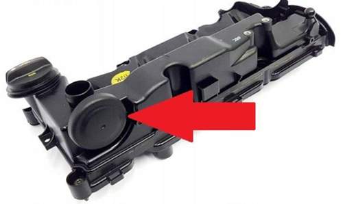

Habe einen A6 Quattro bei 24tkm letztes Jahr geholt. Zum ersten Service 4tkm später war dann das Öl auf minimum owohl ich beim kauf gesehen habe das >3/4 noch da war (digitale Anzeige, kein Messstab vorhanden).
Nach dem Service das Öl auf 3/4 aufgefüllt bekommen. Nach 3200km war dann alles weg.
Der Händler meinte erstamal wieder auffüllen und bobachten. Nach 2500km dann wieder alles auf minimum runter.
Am Motor konnte aussen kein Ölverlust erkannt werden.
Der Händler meint nun mann kann nur eine Ölverbrauchmessung machen um es bei Audi auf Garantie abzuwickeln. Würde 250€ kosten und wenn der Verbrauch drunter liegt ist es mein Problem.
Angenommen die Ölstand-Anzeige ist korrekt und zwischen min. max. etwa 1l, dann wären das etw 300-400ml pro 1000km. Das ist auch in etwa das was ich beim letzten mal selber nachgefüllt habe.
Also knapp unter dem 0.5l / 1000km Wert wo Audi sogar den Motor tauschen würde.
Jetzt fahre ich schon 27 Jahre VW TDI's, aber noch keiner wollte Öl zwischen den Service (auch bei 28tkm Longlife). Ich finde den Wert viel zu hoch und habe bedenken das ausserhalb der Garantiezeit dann größere Folgeschäden aufkommen.
Was ich schon gemacht habe:
Es gibt solche KGE Test Bretter für 100€. Ich habe das nachgebaut und konnte über den Stutzen wo sonst der Messtab sitzt im LL 1mBar überdruck Messen (siehe Bild). Bei 3000 u/min dann fast 3mBar aber dann Unterdruck.
Der Motor ist aussen soweit sauber. Auch der Händler konnte nichts finden. Nur um den Öl Deckel ist es leicht feucht, zeigt aber nicht die x fehlenden Liter.
Öldeckel im LL geöffnet, es dampf leicht raus. Der Deckel tänzelt leicht wenn er nur aufgelegt wird, hätte gerade genug Druck das er fast runter fliegt.
KGE Schlauch (unter dem roten Pfeil hier im Anhang) abgesteckt und Öl dampft im LL leicht heraus .
Fragen:
- Kann mann das KGE einfach abstecken und tauschen / reinigen ? Im Internet gibt es diverse universal Reparatursätze mit Membran. Geht das hier ?
- Sonst noch eine Idee wo das Öl hin es sein könnte.
Fzg. Details: Audi A6 DTPA Motor, 2.0 TDI, DSG,~33Tkm gefahren

KGE Position
KGE auf Ventildeckel

Wenn der Motor außen sauber ist, kann das Öl ja nur verbrannt sein. Hat der Wagen noch Garantie?
[Von Motor-Talk aus dem Thema 'A6 2.0 TDI DTPA Motor - 1L Öl auf ~ 3000km - KGE oder sonstiger Defekt?' überführt.]
Ja, ist noch der Garantieverlängerung.
Aber der Händler will nur eine Verbrauchsmessung machen. Ansonsten meinte er gibt es keine Handhabe bei Audi.
Und da bin ich vermutlich knapp drunter.
Die Antwort wird dir jetzt nicht gefallen aber - das scheint bei dem Motor normal zu sein.
Alle meine Kollegen mit dem Motor haben einen Verbrauch von ca. 1 Liter Öl auf 4000 km. Meiner ebenso. War deswegen auch mehrfach bei Audi (wie auch ein Teil meiner Kollegen - Flottengroßkunde also verschiedene Audi Werkstätten in ganz Deutschland) - immer mit dem gleichen Ergebnis: alles bis 1 Liter auf 1.000 km ist noch im normalen Rahmen.
Würde meiner alle 2.000 km einen Liter Öl verbrauchen würde sich mein Audiservice vor Ort das mal genauer ansehen...
Naja - ab Juli ist mir das egal, weil der neue Dienstwagen kommt. Ist halt für den Gebrauchtkäufer ärgerlich, daher wollte ich das gerne beheben lassen - leider keine Chance.
