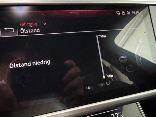

vorhin ist die Warnmeldung gekommen, bitte max. 1Liter Öl nachfüllen, Weiterfahrt möglich.
Es handelt sich um den 40 TDI (2 Liter Diesel).
Das Problem: Ich habe erst 6.000 Kilometer runter 😰
Sollte ich da lieber mal in der Werkstatt vorbeischauen?

Hab gestern nach ca. 2 Monaten mal wieder die myAudi App geöffnet und dann stand da plötzlich beim Öl-Füllstand „bitte überprüfen".
Im Auto selbst wurde mir bisher nichts dergleichen angezeigt.
Aber dann hab ich halt mal im Bordcomputer nachgesehen - Ölstand ist unter der Minimum-Markierung!
Sollte da nicht mal eine Warnlampe im Virtual Cockpit aufleuchten?
Das Auto ist übrigens ein S6 TDI, MJ24. Wurde Ende Dezember erst neu in Ingolstadt abgeholt und hat jetzt 10.000km runter. Ist der Ölverbrauch normal?
Das kommt. Warte ein wenig. Beim 4G hat er mir dann angezeigt bitte 1 Liter Öl nachfüllen. Solange diese Meldung nicht kommt, würde ich noch nicht aktiv werden.
Und sonst mal zum 🙂. Das kann kein normaler Ölverbrauch sein. Da wurde nicht richtig aufgefüllt.

Wie oben am Bild zu sehen hat er sich vielleicht 400-500ml verbraucht.

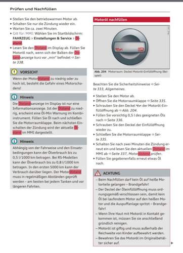

Mal Ölstand in der Online-BDA eingegeben…
Ich war mittlerweile trotzdem mal beim Händler, auch wenn bei mir noch keine Warnung im Kombiinstrument erschienen ist. Aber demnächst gehts für eine längere Strecke in den Urlaub, da hab ich dann keine Lust drauf 😁
Es wurden ca. 0,5L nachgefüllt, jetzt ist der Balken im MMI komplett gefüllt und die Anzeige steht auf „Optimal“.
Beim Händler war man zwar auch erstmal verwundert über den Ölverbrauch, aber laut Anleitung liegt er ja eigentlich im normalen Rahmen.
