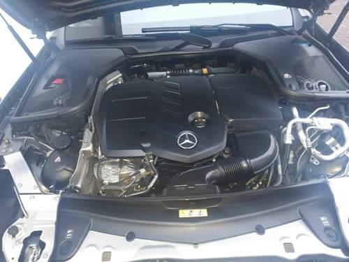

Hat jemand auch schon einen hohen Ölverbrauch feststellen können?
Wir haben zwei E350 im Oktober bekommen und die haben beide bei 8-10.000 km den ersten Liter gefordert. Nun bei 12000 km wieder auf Minimum. 1 Liter wird gefordert.
Ich kenne das überhaupt nicht mehr.

Der neue Stand zu meinem Problem ist nun. Das eine Auto hat nun 170.000km drauf und verbraucht 1L Öl auf 5.000km.
Das zweite Auto hat nun 210.000km runter, erst war der schlepphebel am Ende nun gibt’s ein Problem mit dem Unterdruck. Genaueres konnte von der Werkstatt nicht gesagt werden. Die müssen erst den Motor aufmachen um alles zu sehen aber wenn das Öl ins Turbo und überall hingeflossen ist dann liegt die Rechnung bei knapp 12.000€.
Was hierbei alles getauscht werden muss ist noch nicht klar.
Aber meiner ist nun der 2. aus dem Bekanntenkreis mit dem Problem und mein zweites Auto zeigt schon die gleichen Symptome.
Beides OM656 286PS Bj 2019
Einer von unseren hatte nun auch etwas mit der Nockenwelle oder Schlepphebeln.
310.000 km

Tandempumpe, der Klassiker :-/
Motor muss halt dummerweise dafür raus ... hoffe Du hast MB100!
Ohne mb 100 kannst dein Fahrzeug verkaufen und von Mercedes am besten abstand nehmen. Das Problem wurde einfach von Mercedes hinausgeschoben. Hauptsache Update und Schaltventil getauscht. Von Kulanz kannst auch vergessen dad was übernommen wird. Vor einem Monat hat ein bekannter gleiche Problem wie du gehabt. 98000 km. 14000 euro schaden. Obwohl update und allea gemacht worden ist. Also einfach verarachung von Mercedes.
