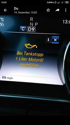

Hallo zusammen, im Zusammenhang mit dem Ölverbrauch hab ich eine Frage, popt bei euch im Ki eine Meldung auf , wenn zu wenig Öl im Motor ist? Habe auch den 350 R6 , hatte aber nur durch Zufall im Ki den Ölstand kontrollieren wollen, sah daß er an der Min. Marke stand (noch grün dargestellt) und bin mit dieser Anzeige einfach weiter gefahren. Dann, beim unterschreiten der Min. Marke, wechselte die Farbe nach braun/ rot. Und es stand dann, " 1 Liter Öl nachfüllen". Ich bin dann aus dem Menüpunkt raus gegangen. Danach stand keine weitere Meldungen an. Auch beim erneuten starten würde nichts mehr angezeigt und unter Meldungen war kein Eintrag zu sehen. Ist das dann so. Auch keine Meldung auf der App. Und wegen dem Öl, bei 20 000 Inspektion, und nun bei 27 000 möchte er 1 Liter haben. Das ist der 6. Benz, aber bis heute noch nie zwischen den Inspektion so
etwas gehabt. Da wird mir etwas Angst und Bange. Mit dem V 6 nie Probleme gehabt, und wenn man dann das mit der Ölpumpe bzw. Wasserpumpe hier liest. Prost Mahlzeit.
Also bei uns ploppt die Meldung auf. 1 Liter nachfüllen
Screenshot-2020-12-26-13-24-54-817-com-whatsapp
Jetzt habe ich schon etwas davon gehört dass Zylinderköpfe getauscht wurden um das Problem zu beheben.. Habe aber nichts konkretes weil von hören sage.
