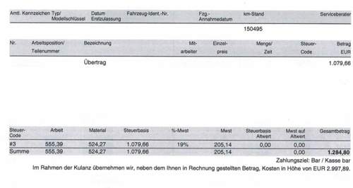

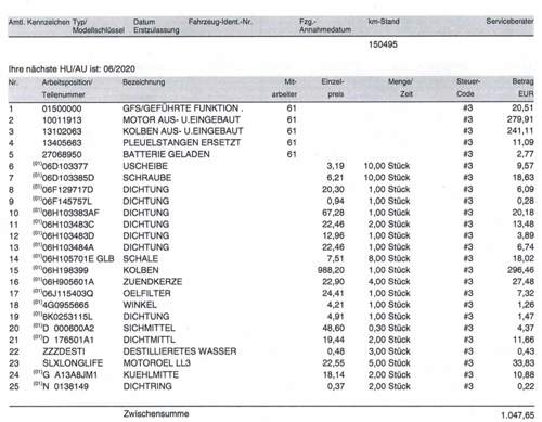

ich habe diesen Threat interessiert verfolgt und will die Gelegenheit nutzen, um kurz meinen Fall zu schildern, in der Hoffnung, dass ihr davon in irgendeiner Weise profitieren könnt.
Auto: A4 Avant 1,8 TFSI 160 PS
Baujahr: im Juni 2011 als Neuwagen gekauft
Ölverbrauch: Laut ÖVM 1,4 auf 1000 km
Ablauf:
Wir haben 05/2016 festgestellt, dass das Auto plötzlich viel Öl verbraucht. Der Freundliche meinte, da sei alles i.O. (Laut Aussage wären 1L auf 1000km vertretbar)
Nachdem ich das Problem Ende 2018 erneut angesprochen habe, wurde die ÖVM angestoßen. Ergebnis: 1,4L/1000km.
Aussage des Freundlichen: Motor müsse ausgebaut werden, damit man schauen kann woran es liegt, er könne aber jetzt schon sagen, dass da 4-5T€ auf uns zukämen. Man würde jedoch wegen Kulanz bei Audi nachfragen.
Ich habe dann angefangen im Netz zu suchen und bin recht schnell hier gelandet. Dank eurer Hilfe, wusste ich woran es liegt und als ich dann den Freundlichen erneut traf, schaute er mich blöde an, als ich anfing von großer TPI zu reden etc. Er kannte mich bis dahin als gänzlich planlos, was Autos angeht. Das hat mir einen ganz anderen Stand in der Verhandlung gebracht, also nochmal vielen Dank dafür.
Er hat mir 70% seitens Audi zugesagt, man könne sonst aber nichts machen. Ich hab also noch ein wenig nachverhandelt und bekam dann zugesagt, dass man - es wäre üblich bei der Gelegenheit noch Kettenspanner, Steuerkette etc. zu machen - auf die zusätzlichen Kosten noch ein wenig Rabatt bekäme. (50€ ... nicht viel aber immerhin)
Lange Rede kurzer Sinn: Große TPI ist jetzt gemacht worden. Ich hänge meine Rechnung an für alle die es interessiert und hoffe, dass ihr davon profitieren könnt.
Es handelt sich um zwei Rechungen. 1x die große TPI und dann noch die Zusatzleistungen Kettenspanner, Steuerkette etc. Das ist dann Punkt 2 auf der zweiten Rechnung, weil unter Pkt 1 noch ein Service gemacht wurde.
Grüße und nochmal vielen Dank für die Mühe hier.
