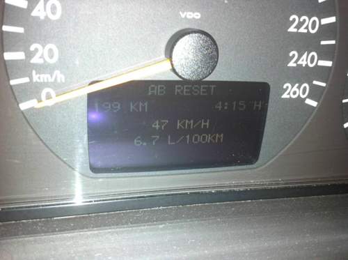

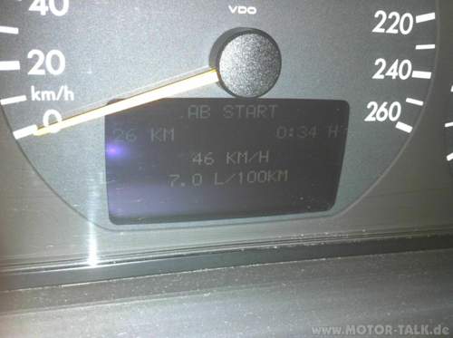

so jetzt kommt erstmal die versprochene bestellung ;)
und ich hab dreimal nach gerechnet seit ich das auto hab und es sind (warum auch immer) immer 0,4 liter mehr verbrauch als die anzeige angibt ;)
Einmal-ab-start
Und-auch-nochmal-seit-dem-letzten-tanken

Wo hast du denn so schnell die Bilder her - bist aber nicht extra deswegen auf die Autobahn, oder? :cool:
Trotzdem kann ich es nicht glauben, dass der Motor nach nur 30 km auf einen solchen Durchschnittsverbrauch kommt.
Der ist nach 30 km ja erst halbwegs warm. Und um die hohen Verbrauchswerte anfangs mit kaltem Motor auszugleichen, mußt du ihn auf den letzten Kilometern mit 4-5 Litern fahren, um auf diesen Durchschnitt zu kommen.
Entweder hast du getrickst :p (wie auch immer), oder du hast eine ideale Strecke (bergab, keine Ampeln etc.),
auf der du den Wagen sparsamst bewegen kannst - natürlich in Verbindung mit entsprechender Fahrweise.
Mit normalen Verkehrsbedingungen und normaler Fahrweise läßt sich so ein Verbrauch auf einer solch kurzen Strecke
wohl kaum realisieren.
Und wenn doch, gratuliere ich dir zum sparsamsten CLK überhaupt! :D
Gruß, Kay
ne war die bilder waren von der heimfahrt von der arbeit ;)
also es ist keine autobahnfahrt sondern landstraße mit mehreren dörfern 2-3km stadtfahrt (aber da sind nur 3 ampeln wo ich glück hatte und durchfahren konnte)
und berg und tahl fahrten sind beide dabei aber da ich ja die selbe strecke hin wie auch zurück fahre ist es ja egal hab ja auch mein verbrauch ab reset gepostet
ich denke mal der grund dafür das er so sparsam ist ist zum einen das ich nich den normalen 200k habe sondern die italy version mit den 192ps und das kombiniert mit nem schalt getriebe ;)
und jetzt im winter wo ich ja sowieso nur die trennscheiben drauf hab ist der verbrauch sowieso nen literweniger wie mit den sommerreifen
das ich auf die 7,0 liter gekommen ist war halt nur weil ich durchfahren konnte normal liegt er so bei 7,5 in dem dreh^^
aber getrickst hab ich nicht ;)
