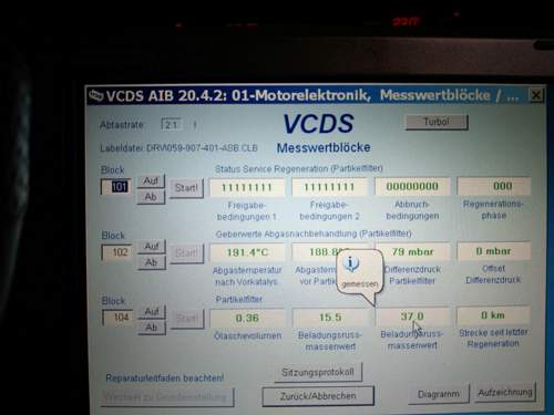

Im Foto des Eingangsbeitrags steht der Druckwert bei 79 mbar. Bei welchem Motorzustand (Drehzahl, Fahrt oder stehendes Fahrzeug?) wurde das aufgenommen? Welche Infos liegen zur Fahrzeughistorie vor - bzw. wurde der DPF schon mal irgendwie getauscht oder behandelt (Versuch einer Reinigung)?
Denn der Druckwert ist eigentlich deutlich zu hoch. Entweder wie Avalon schon anmerkte, weil der DDS defekt ist, oder aber, weil tatsächlich der DPF tatsächlich einen derart hohen Strömungswiderstand in der AGA aufprägt (z.B. anderer DPF, unqualifizierte Reinigungsprobiererei).
Hallo, das Foto wurde unmittelbar nach der Zwangsregenerierung aufgenommen. Die 0km stehen ja auch drin. Dabei stand das Fahrzeug, die während der Regenerierung erhöhte Drehzahl war abgeklungen auf 870/min. Der DPF wurde, seit ich das Fahrzeug mit knapp 50Tkm übernahm, nicht gewechselt, nicht gereinigt, nicht mal angefasst. Im Eingangsbeitrag hatte ich ja geschrieben, dass diese Problematik nach Wechsel AGR-Ventil und -Kühler aufgetreten ist. Sind da Zusammenhänge denkbar?

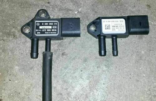

Wechsel DDS ist für morgen geplant. Welcher Differenzdruck wäre denn erstrebenswert?

Die 0 km sagen hier nichts aus, sondern einzig und alleine der Abgasvolumenstrom, der vorallem von Drehzahl und Ladedruck abhängig ist. Viel Abgas entspricht auch viel Druckverlust über dem DPF hinweg.
Der Wert bei Dir ist fast extrem überhöht. Bei der Drehzahl schlägt teilweise nichtmal der DDS an. Also 0 mbar bzw. bei höheren DPF-Beladungen (bzw. bei fast verstopften AGR-Wege) auch 7 bzw. 14 mbar sind realistisch.

So, kurzer Zwischenbericht. Der DDS-Tausch hat so gut wie nichts gebracht. Differenzdruck wie gehabt im Leerlauf um die 60mbar. Das Partikelfilter-Symbol leuchtet im Display. Als einziger Lichtblick wird jetzt kein Fehler im MStG abgelegt und es gibt keinen Notlauf. Für Anfang Januar habe ich einen Termin bei einem Filterreiniger.

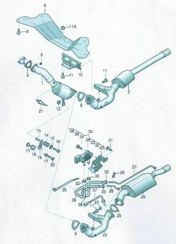

Zieh doch bitte mal von dem DDS die beiden Schläuche ab, lass den Motor im Stand laufen und check den Differenzdruck.
Dann schließ bitte den Schlauch, der vor dem PF an den PF angeflanscht ist, wieder an den DDS an. Anbei mein Bild vom Abgasstrang CDYC, hier ist es die Nummer 38. Bitte an den auf dem DDS-Bild linken Anschluß, der rechte Anschluß ist für den Umgebungsdruck zuständig. Den Schlauch hinter dem PF lass bitte nochmal weg. Auch hier bitte den DiffDruck prüfen.
Wenn der DiffDruck bei abgezogenen Schläuchen Null ist, könnten wirklich irgendwelche Fremdkörper vor dem PF den Durchfluß behindern. Dann würde ich den PF mal ausbauen (musst Du ja sowieso, wenn Du ihn reinigen lassen willst) und schauen, ob Du irgendwelche Fremdkörper herausschütteln kannst.
Wenn der Diffdruck bei abgezogenen Schläuchen weiterhin einen Wert größer Null hat, ist nicht der PF das Problem, sondern eine andere der Komponenten, die ich in einem der vorigen Posts genannt habe.
Geht viel einfacher! Zündung an und Motor ist aus. Dann gibt es keine Strömungswirkungen auf die Druckmessung durch den DDS. Der Messwert muss(!) jetzt 0 mbar betragen.
Bringt nichts. Denn sofern tatsächlich ein zweite Leitung existiert (nach dem DPF), ist es praktisch egal, ob die angeschlossen oder nicht angeschlossen ist, da dort fast stets der Umgebungsdruck vorherrscht. Mein BPP hat diese noch, bei späteren V6 TDI im 4F wurde diese zurecht weggespart.
