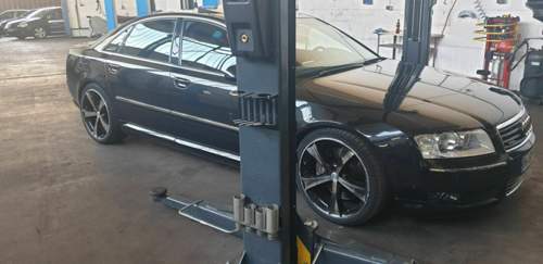

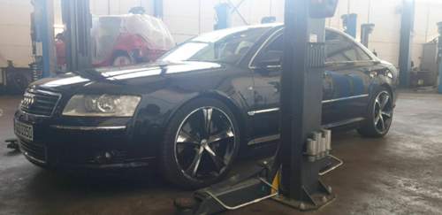

Ich brauche mal eure Hilfe habe eine 4.2 Benziner Bj 03 mit ass sport ..und hab den minimal ca 2 cm tiefer gelegt aber nur vorne .mir ist aufgefallen das ich links etwas 1.5 bis 2.cm höher steht sowohl hinten und vorne hab echt alles versucht das über die koppelstangen auszugleichen keine Chance....allso ich wieder zurück auf orginal koppelstangen selbe Spiel steht immer noch einseitig höher ..senoren alle ok vcds keine Fehler fahrt auch über 120 runter und wieder hoch alles ok keine Fehlermeldung kompressor 6 mon alt ..mir sagte einer das ich das Auto in Lift hoch machen soll dann Auto ausmachen ,und kopelstangen abhängen und runterfahren auf dynamic dan lernt sich das Fahrwerk wieder an ...stimmt das ? Ich weiss echt nicht mehr weiter hab heute den ganzen Tag mit den Mist rumgemacht sorry bin aber echt genervt bin für jede Hilfe dankbar..mich interessiert vorallem ob das mit den koppelstangen abmachen und runterfahren stimmt ...vieleicht gibs ja hier jemand der das selbe prop .hatte hab auch im Forum gesucht aber irgendwie nichts in der Art gefunden wie gesagt bin echt für jeden Tip dankbar .

Wenn du die Koppelstangen abnimmst und dann rumspielst...leg schonmal ein paar tausender für neue Dämpfer beseite... wie kommt man auf solche Ideen?
Lerne das Fahrwerk erstmal ordentlich an. Ggf. hast du einen der Sensoren um 180Grad verdreht zusammengebaut (ja, das kann passieren), dann wird das nichts mehr mit einstellen. Auch möglich dass einer der Niveau-Sender nun im Nirvana ist.
Und nur achsweises Tieferlegen? Wie überlistest du dabei den Lagesensor? Der sorgt dafür, dass das Fahrzeug immer eben steht.... Entweder komplett oder gar nicht. Keilform beim Luftfahrwerk? Viel Spass...
Lass diesen Scheiß !!
Wie hast DU nun gemacht ??
Nur per Software tiefer gelegt oder mit Koppelstangen ?
Mit Software geht nicht haben es versucht
Habe koppelstangen benutzt

Zuerst haben wir es mit Software probiert hatt sich kein Millimeter bewegt nach 3 std schnautze voll ...ass sport geht es nicht sagte mir der Typ..er hat es nur bei ass normal gemacht und ging immer ..allso ich koppelstangen gekauft und eingebaut aber nur vorne jetzt wieder die originalen eingebaut und steht auf der linken Seite ca 2 cm höher hinten ich mach mal ein Bild rein mit koppelstangen vorne tiefer
Wie gesagt er ist nur vorne tiefer ..hinten serie

Ok der Fehler ist behoben war der Höhensensor ....anbei danke dir weiss nicht ...für alle anderen gilt A8 4E ...Statusyinbol ich lach mich tot es gibt Leute die machen sowas nur an spass an der Freude und nicht weil sie sich was beweisen wollen oder nach aussen wirken wollen wenn nach den Aussagen geht die manche Leute hier von sich geben dan dürfte ja man nicht mehr aus den Haus raus ..jetzt leider schon Dank corona....für alle anderen viel spass beim schrauben...
