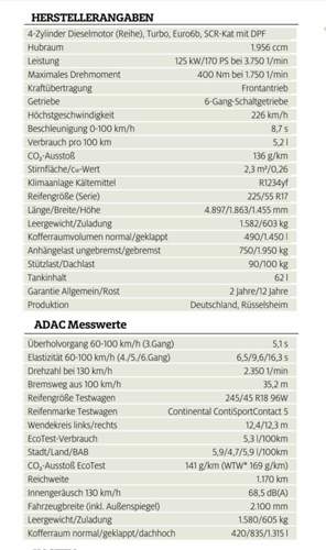

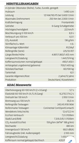

Na die Leistungsentfaltung ist halt eine andere und das Drehmoment ist ja beim Diesel auch größer. Somit fühlt sich das auch anders an. Wenn man aber einmal auf die gemessenen Werte schaut, ist der Unterschied schon geringer, als vielleicht gefühlt. Und beim Durchzug im 6. Gang fährt der Benziner dem Diesel mit 2 sec sogar davon.

Erstmal danke für die Tabellen.
Aber genau das mein ich. Wenn ich von 60 beschleunige - und will dies schnell - dann schalt ich in den 4. Gang. Und dann ist es nicht nur Gefühl, sondern fast 2 Sekunden.

Dann schalte nicht in den 4. Gang, sondern bleibe im 6. Gang. Dann bist du 2 sec besser. grins
Wobei man bei dem Vergleich auch etwas ehrlicher sein muss. Der Diesel hat dort schon ganz andere Reifen drauf. Und gerade bei diesen geringen Geschwindigkeiten spielt der Rollwiderstand schon eine gewisse Rolle. Über 100 km/h macht sich dann der Luftwiderstand immer mehr bemerkbar.
Wenn ich mit dem Benziner von 60 - 100 beschleunigen will mache ich das auch im dritten Gang. Ist das beim Diesel von der Übersetzung her überhaupt möglich?
@B15XHL schrieb am 4. März 2021 um 21:58:30 Uhr:
J auch den Diesel kann man von 60-100km/h aus dem dritten beschleunigen.
Wie du siehst, hat man das in der Diesel Übersicht sogar gemacht und die Zeit gemessen. Somit sollte es auch möglich sein.
@Dave1972 schrieb am 4. März 2021 um 20:35:48 Uhr:
Sorry, beim Test hatten die Wagen die gleiche Größe drauf. Habe es mit der Serienbereifung verwechselt.
