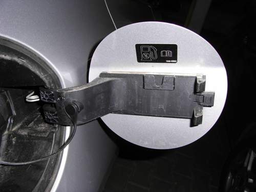

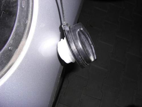

das mit dem Tankdeckel geht im sommer besser wen das Plastik wärmer ist, oder schneidest es einfach durch
Hab seit über 100tkm kein Problem mit dem Tankdeckel. Mach mal ein Foto von beidem...... Vielleicht ist ja was bei dir abgebrochen;)
@opel antara schrieb am 14. Januar 2016 um 08:15:08 Uhr:
Da wird nichts abgeschnitten, warum auch. Das dünne Plastikdingens dürfte kaum eine Behinderung sein und wie der Deckel an der Klappe befestigt wird, steht in der BA. Sogar mit Bild... ;)
koelsch, warum machst Du denn kein Foto so das wir vielleicht sehen können warum es bei Dir nicht geht?!

So, dass ist die Klappe und der Stutzen. So hängt er immer beim Tanken und ich denke mal auf Dauer grift das den Lack an. In diese kleine Auswölbung in der Klappe passt er aber nicht rein

@koelsch schrieb am 14. Januar 2016 um 22:12:11 Uhr:
du musst mit dem weißen Ende des Deckels in den Schlitz der Öffnungsklappe dann hält er auch
Ahhh, die Erleuchtung. War grade noch mal unten und es hat geklappt. Habe es nie am Ende/ Anfang versucht sondern habe immer das Gewinde einhängen wollen. Also doch etwas blöd :eek:
Aber Danke für deine Antwort, war sehr hilfreich :D
Kostet 5,-€ ;)
@koelsch schrieb am 14. Januar 2016 um 22:53:13 Uhr:
Nur gut, dass du die Strippe nicht abgeschnitten hast (immer diese "tollen" Tipps) ... ;)
