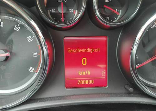

1.4 Turbo BJ 2011 mit aktuellen 196.000km. Ich melde mich bei 200.000 wieder...
Geschafft! Keine weiteren Vorkommnisse...
200000
