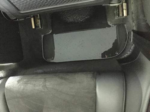

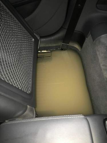

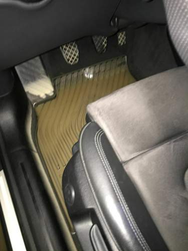

Hallo , hatten gestern morgen bei uns Hochwasser .mein auto stand in der Garage.
Innen war es mit Wasser mit Erde gemischt . Hab die Versicherung gemeldet ein Gutachter kommt morgen bzw heute . Der vom Autohaus meinte das sie es vllt mit reinigen hin bekommen ohne es zusehen. Unterm Sitz war es auch nass. Hab Bilder gemacht und das Auto mal mit dem nass Sauger gesaugt aber es sammelt sich immer wieder Wasser . Nun meine Frage was soll ich achten oder sagen wenn der Gutachter morgen kommt bzw heute. Hier drei Bilder einmal ohne saugen und einmal mit (Wasser sammelt sich nach kurzer Zeit wieder. Bitte um Hilfe .

Ich denke, der komplette verschmutzte und mit Wasser voll gesaugte Teppich sollte ersetzt werden.
Dazu müssen die Sitze und die Rückbank und die Mittelkonsole um die Handbremse komplett raus.
Dann die Bleche und die Kabel links und rechts per warmer Luft trocknen und dann der neue Teppich rein und all das andere auch wieder rein.

Es gibt ein paar Steuergeräte, die auf Bodenhöhe verbaut sind. Außerdem zieht gerne die Feuchtigkeit in die Kabelbäume; es kann also sein, dass ein paar elektrische Fehler auftreten, unter Umständen auch noch eine ganze Weile später.
Auf Bodenhöhe verbaut sind
  • das Steuergerät für aktive Lenkung -J792- (falls vorhanden, unter dem Teppichboden im Fahrerfußraum),
  • das Steuergerät für Airbag -J234- (unter der Mittelkonsole) und
  • das Sende- und Empfangsgerät für Telefon -R36- (im Fußraum vorn rechts).

das wasser zieht sich durch die kabel durch die trennstecker überall rein und dann kommen nach der Zeit die unschönen fehler!
weg damit!
meine meinung
Richtig, durch die Kapillarwirkung hast du da noch Jahre später was von. Hoffen wir mal, dass er als wirtschaftlicher Totalschaden eingestuft wird.

Als erstes hätte ich schon mal die Gummistopfen aus dem Unterboden entfernt damit das Wasser abläuft.
Mit dem Nassauger bist Du da ewig dran.

ich kann es nur noch mal sagen, ich hatte bereits 4 autos mit Wasserschäden zur instandsetzung und Fehlersuche hier
von mal eben bisschen wasser über den Teppich rand bis voll gelaufen
selbst nur der teppich gewässert wie auf den Fotos und das wasser samt Feuchtigkeit zieht sich überall hoch
da kann der Teppich auch so schnel wie möglich raus; das hilft leider nicht viel
da hätte er schon gestern raus gemusst
