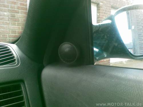

Ich hab die vom e46 zwar noch nicht gesehen aber ich kann mir vorstellen was du meinst. Die HT im 4er Golf sind auch besser ins Spiegeldreieck integriert:

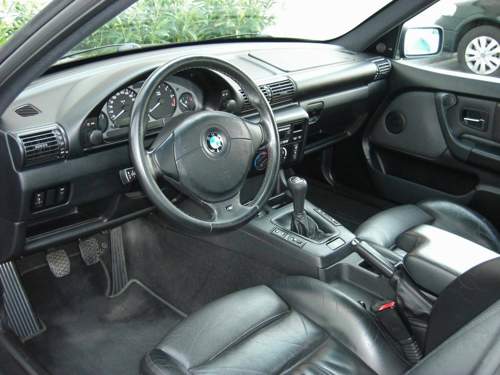

Die "kurzen" wie bei mstylez gibt es nur im Compact...

Klanglich machen die HTs im Spiegeldreieck auch keinen Sinn!
Viel zuviele Reflexionen! Lieber in die A-Säule damit. Is zwar auch ned as Wahre, aber deutlichst besser wenn man um einen linearen Frequenzverlauf bemüht ist!

Ich kenne einen Compact-Besitzer,der hat die HT im Spiegeldreieck (nix billiges) und hat damit schon mehrfach erfolgreich an diversen EMMA-Veranstaltungen teilgenommen....
So schlecht kann das also nicht sein.
So schlecht kann das also nicht sein.Klick

Der hat aber auch die Spiegeldreiecke aus Alcantara! Wenn Sie wie oben beschrieben lackiert werden isses nicht optimal!
Is doch irgendwie logisch?? Da drin gehts doch viel enger zu als z.b. in der A-Säule! Ein HT strahlt immer mächtig in die Breite und die Scheibe is auch "eher" im Weg als in der A-Säule!
Nat. isses kein Murks! Aber HTs in den A-Säulen sind auch nicht soviel Mehraufwand, wie einige hier denken! Ich hatte meine auf 2h fertig!
