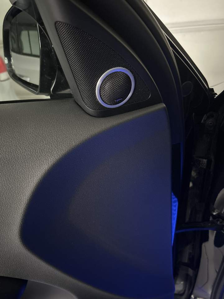

He Leute ich suche hochtöner boxen oben für das Türdreieck, aber mit Kabel. Verkauft jemand die von euch.
23 Antworten
Die Hochtöner haben meistens gleich einen Kondensator mit dran.
@CAHA_B8 schrieb am 27. März 2024 um 07:50:30 Uhr:
Ja genau. Habe einfach ein Kabel zum TMT nach unten gezogen.
Ich hatte bei der Aktion allerdings auch die übrigen Lautsprecher gegen B&O getauscht.
Ist der Unterschied zwischen den ASS und B&O LS groß bzgl. Sound? Passen da die Stecker P&P der TMT‘s?
Also ich habe bei mir den ASS, keine Ahnung wie B&O klingt! Hatte auch keine Öffnungen in den Dreiecken, habe die ausgeschnitten und die Hochtöner eingesetzt!
Die Kabel von den Hochtönern gehen ja sowieso erstmal in die Frequenzweiche rein
@sepp_A4 schrieb am 5. April 2024 um 10:01:20 Uhr:
Ja die Stecker der TMT passen. Ein Unterschied mit den B&O war schon da, aber so riesig war der Unterschied auch wieder nicht. Die Impedanz der Lautsprecher ist unterschiedlich.

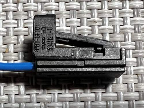

Wie hast du am HT angeschlossen?
Passenden Stecker beim :-) geordert, Teilenummer Parat ??
https://i.ebayimg.com/images/g/4McAAOSwpdVjf7r-/s-l1600.jpg
Armaturenbrett an der Scheibe hast du die Hochtöner gegen den B&O MT Ersetzt !?
Stecker Unterscheiden ich dort auch oder;
ASS;
https://i.ebayimg.com/images/g/nfoAAOSwUd1kgcGf/s-l1600.jpg
B&O;
https://i.ebayimg.com/images/g/sLEAAOSwKAxlMqVK/s-l1600.jpg
Die Teilenummer für den Stecker am B&O Hochtöner ist 4B0971832.
Die Hochtöner sind 8T0035399B für 58.-€/Stück.
Das teure sind die B&O Lautsprecherblenden "8K0035423A 4PK" und "8K0035424A 4PK" für je knapp 80.-€. Kann man eigentlich alles nur gebraucht kaufen.
Ich habe die originalen Hochtöner vom ASS im Armaturenbrett gelassen. Grund war, dass ich mehr Höhen wollte. Und der Stecker der vorhandenen ASS HT hätte nicht an den B&O MT gepasst. So habe ich die MT immer noch liegen. Alle anderen Lautsprecher habe ich gegen B&O ersetzt.
