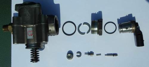

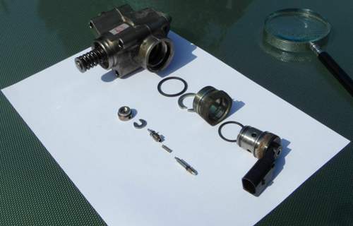

Bei beiden gebrauchten eine innen undicht am abstreifer und die andere am ventil.

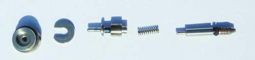

Hier mal einige Bilder des zerlegten Steuerventils.
Duch Oxidation wird der kleine O-Ring links undicht,
habe vesucht den O-Ring zu ersetzen, zereist immer wieder.
Das rechte Teil ist mechanisch eingeschrumpft, so das man das Ventil nur mit Kältespray auseinander bekommt.
Gruß Didi

Wenn es nur der O-Ring links war, könnte man den rechten Teil
so lassen oder muss man erst alles auseinander bauen ?
Und was meinst du mit "zerreißt immer wieder"
BetaTester
Das Steuerventil muß zerlegt werden.
Und bevor man das macht sollte man mit einem Meßschieber die höhe messen, die der Stift aussen aus der Magnetspule ragt.
Die O-Ringe die ich habe sind nicht weich genug und zerreißen beim drüberschieben.
