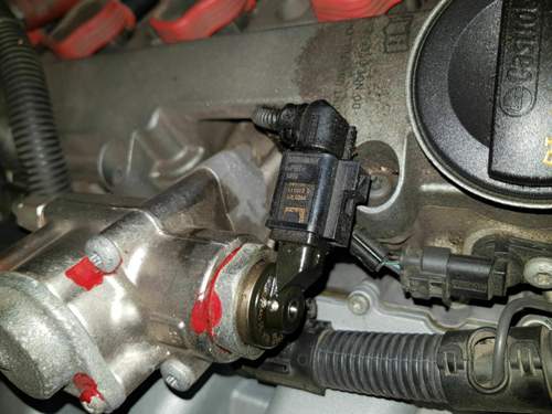

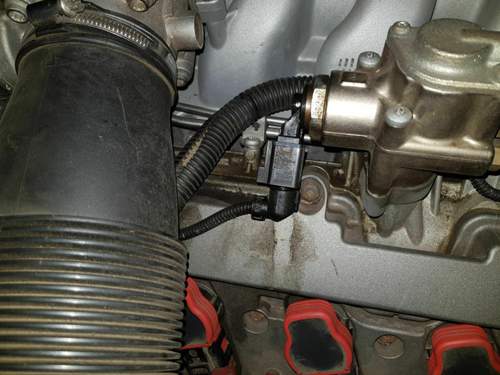

Hey meine Pumpen sind nun wieder dicht ohne >200€ auszugeben.
Die Leckage war wohl am kraftstoffdruckregelventil(am el Anschluss)
Daraufhin habe ich mir für 80€ von eBay eine fast neue Pumpe vom v6 geholt und die Ventile getauscht.
Vorher und nachher logfahrt mit vcds und beides mal soll und ist Druck annähernd gleich.
Stößel sah noch einwandfrei aus.
Meine Vermutung ist dass hier eine kleine Leckage im Ventil für das süffen sorgt und man nicht die ganze Pumpe wechseln muss.
Ich lade noch Bilder hoch
Lg Paul

Hallo, hast du auch den V10 FSI oder den V8 vom S5 und waren die Pumpen an der selben Stelle undicht wie meine auf den Bildern?

Ich hab den v8 4.2fsi und die Pumpen sahen genauso aus. Wenn man alles sauber macht und kalt startet sieht man das aus dem Bereich kommt wo der Stecker (Kunstf) in das Ventil geht am runden Teil leckt es. Viel Erfolg noch mit deinem baby 🙂
Genau, gerade im kalten stinkt es dann nach Sprit und wie zu sehen läuft es dann schon runter und auch langsam in den Stecker rein.

Hey Leute, habe genau das selbe Problem wie ihr das eine der beiden Pumpen am siffen ist. Wenn ich das richtige verstehe passt der Sensor aus dem 3.2 FSI richtig? Vielleicht auch vom 4.2 FSI? Hätte da evtl mal jemand ne Teilenummer damit man danach mal Ausschau halten könnte?
Habe ebenfalls Flecken aufm Deckel und es kommt vom Sensor.
Naja offiziell kann man da nichts in teilen ersetzen. Meiner Meinung nach passt das elektr Ventil aber sobald es den selben Stecker hat.
Ich hab für mein 4.2fsi die 3.2fsi Pumpen genutzt. Und die 5.2 sieht identisch aus.
Siehe die Bilder oben Teilenr kannst du dort auch ablesen.
Korrigiere: meine Spender Pumpe war vom 3.6fsi
