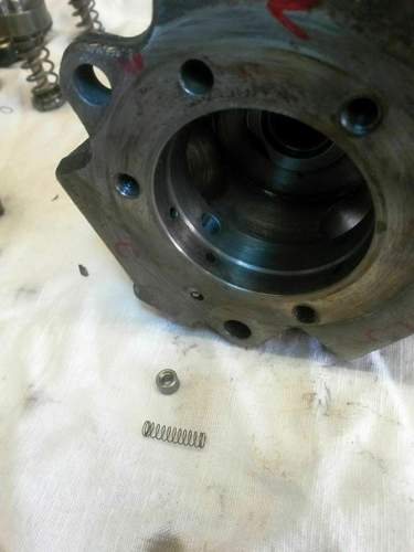

moinsen ich bin gerade dabei meine Hochdruckpumpe abzudichten habe erstmal alles zerlegt und gereinigt.
es handelt sich um eine 112 er vito pumpe beim abziehen des wellendeckels kam ne kleine feder und ne art düse zum vorschein ?? jetz bin ich unsicher ob da vielleicht noch ne kugel drin war ??
wenn einer was weiss bitte posten
mfg stephan

20151114-124639
Schön, wenn jetzt das Bild noch scharf gewesen wäre.
