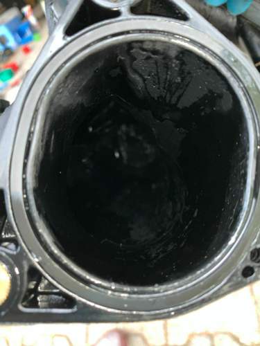

Anbei die Fotos nach dem direkten Ausbau der folgenden Teile: 🙄
- Ansaugbrücke
- Abgasrückführventil - AGR
- Drosselklappe
Man sieht wie verrußt und voll das Ganze ist... 😠

Anbei die Fotos nach der Reinigung der folgenden Teile: 🙂
- Ansaugbrücke
- Drosselklappe
Den Unterschied kann man deutlich erkennen... fast wie neu und wieder am glänzen das Ganze. 😉

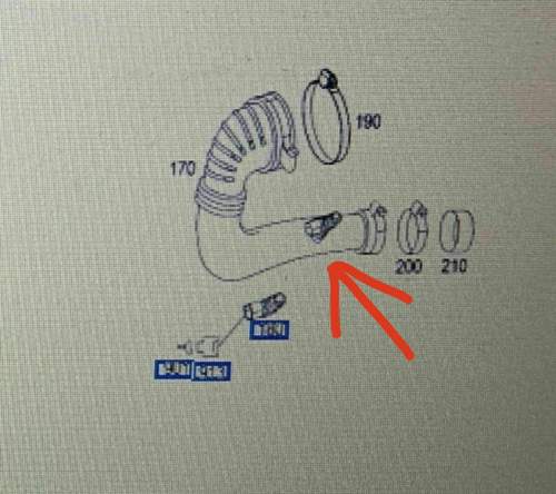

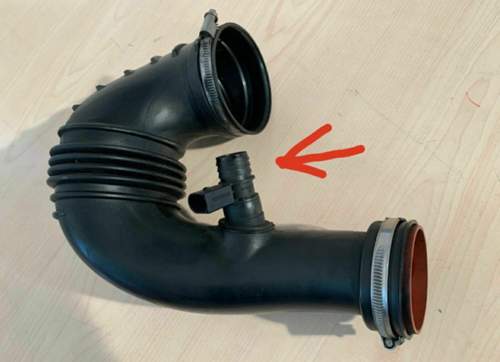

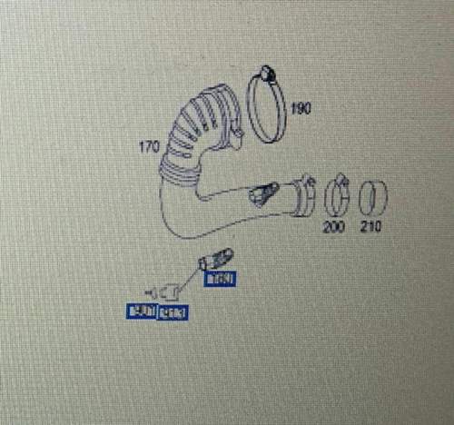

Ist die Schelle Original oder hast du sie drauf gemacht? Habe die bei meinem w203 nicht verbaut.
@FuOnUn10 schrieb am 11. August 2020 um 09:18:49 Uhr:
Hallo FuOnUn10,
gut aufgepasst! 😉 Und nein die ist nicht Original verbaut, dass habe ich selbst so nachgerüstet.
Hat das ein Grund?
@FuOnUn10 schrieb am 11. August 2020 um 13:03:24 Uhr:
Hat das ein Grund?

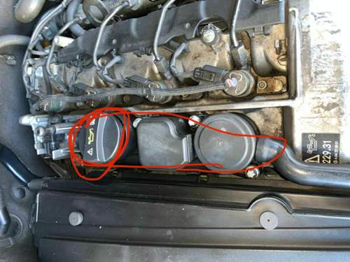

FuOnUn10 das hat natürlich einen guten Grund. Mit der Zeit wird die Ummantelung zu weich und es verbreitet sich, somit ließ die Stelle manchmal Öl Punkte dort raus wenn ich auf volle Last gefahren bin.
Die Komplette Kurbewellenentlüftung werde ich eh erneuern, da die Neuen schon soweit verbessert worden sind und an den Anschlussstellen deutlich verhärtet sind. Bei dem OM642 Motoren haben die sogar so eine Metal Schelle nachgerüstet.
Das andere Ende von dem Schlauch ist auch mit einer Schelle versehen, die die ins Ansaugluftkanal führt, also vom Luftfilterkasten Richtung Turbolader Turbine verläuft.
