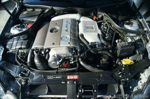

Vergleichbar,könnte identisch sein und da sitzt keine Elektronik dran.
Habe meine nur vom Rost befreit und lackiert.
Sie Haken Bild
C-30-motor
