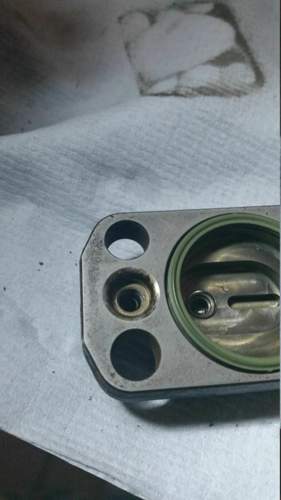

Hallo zusammen
Ich habe ein ähnliches Problem mit der HP. Es hat ordentlich Diesel verloren. Hab es abmontiert und wollte die Dichtung selber wechseln.. wenn es garnicht geht.. altes wegschicken und runderneuerten kaufen. Jetzt hab ich die Pumpe vom Motor gelöst und da fiel eine sehr saubere Schraube runter. Es sind insgesamt 6 Schrauben, 4 davon kompl. lose.. ich vermute das die losen Schrauben das Problem für die undichtigkeit sind. Meine Frage.. mit welchem Drehmoment müssen die Schrauben festgezogen werden.. und sollte ich die Schrauben mit Loctite fest machen.. Hab ein Foto mit der besagten Schraube.
Hoffe ihr könnt mir weiter helfen
Danke
20190126-132920

Moin aus dem Norden.
Ich halte es für unwahrscheinlich das die Schraube das Problem war.
Ich hatte zwei undichtigkeiten.
Am Anfang bei 120 tkm. war es die Zuleitung zur Pumpe. Da habe ich die O- Ringe gewechselt. Da gab es einen neuen K-stand.Das waren so grüne.
Dann hätte ich bei ca 200 tkm die Pumbe selber undicht. Da war es nur ein Deckel von den dreien.
Ich entfernte den Deckel , der war zerfressen durch Korrosion. Ich habe das,Teil wie hier auch schon vor Jahren beschrieben mit Rostlöser und einem ordinären Abziehstein plan geschliffen, ca 0,2- 0,4 mm. Dann die Dichtungen nur dieser Kammer alle ausgewechselt .Undicht war der O-Ring im Deckel.
Den Dichtungssatz hatte ich von eBay.Der ist von Bosch soweit ich mich erinnere.

Die Dichtung und alles sonst sieht soweit in Ordnung aus.. Auch keine Korrosion zusehen. Jetzt wo ich sie auseinander hab werd ich alle O-Ringe tauschen. Nur weis ich nicht wie ich sie befestigen soll.. Drehmoment und oder schraubesicherung?!?
