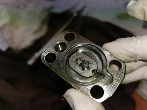

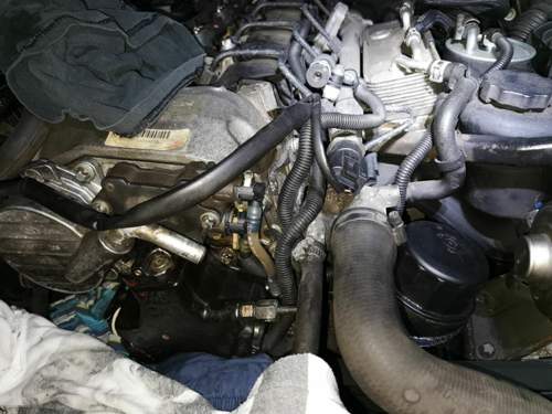

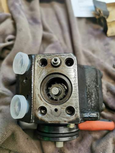

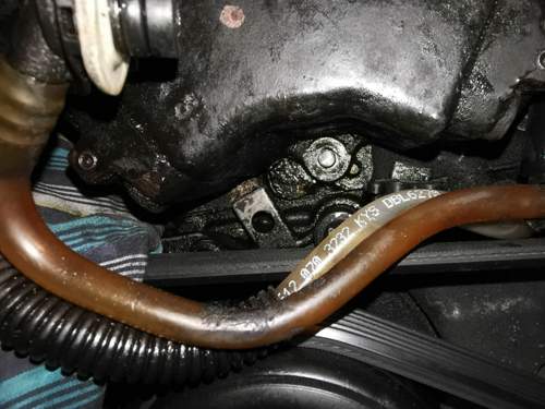

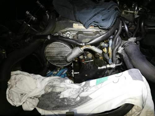

Hallo an alle Interessierten,
habe heute Abend die Hohdruckpumpe ausgebaut, um Sie neu abzudichten.
Grund ist eine sehr intensive Leckstelle am oberen der drei Pumpenzylinderköpfe.
Das ganze fing eines morgens bei ca minus 10°C an. Zuerst war es nur leichter Dieselgeruch.
Als ich dann mal geguckt habe, konnte ich nur leichtes Schwitzen erkennen.
Neulich war es dann nochmal sehr kalt über Nacht und ab da tropfte es regelrecht im Sekudentakt auf den Keilriemen.
Eine neue Pumpe kaufen war mir zu teuer, und da man vorne gut dran kommt, habe ich es gewagt.
Kosten für den Abdichtungssatz von Febi mit allen inneren Dichtungen der Pumpe hat mich 38€ gekostet.
Beim Ausbau habe ich zum besseren Arbeiten noch die Unterdruckpumpe und
die Niedrigdruckpumpe ausgebaut. Dabei habe ich natürlich 2 Stecker der Schlauchberbindungen abgebrochen...
Jetzt muss ich morgen nochmal zum Händler und die Teile neu holen... wird teurer als der Abdichtungssatz.
Hier mal die Teile mit entsprechenden Nummern, soweit bekannt:
Unterdruckpumpe A611 230 0065
Niedrigdruckpumpe A611 090 0350
Hochdruckpumpe ... 748 CN2
Leitung A612 070 3232
Leitung zum Kraftstofffilter - evtl. A611 070 7032 ?
Plan ist es, die Pumpe komplett zu reinigen, besonders die Auflagerfläche der Pumpenzylinderköpfe.
Danach alle Dichtungen etc erneuern und dann wieder zusammenbauen und einbauen.
Bilder habe ich von heute noch angehangen + ein Dokument für die Instandsetzung.
Für Hinweise oder Tipps bin ich immer dankbar.
Schönes Wochenende.

Habe natürlich die Verohrung vorne am Motorraum entfernt. Das Lüfterrad habe ich dran gelassen. War genug Platz zum Arbeiten.
Wenn auf den Rippenriemen Diesel Kraftstoff getropft ist, UNBEDINGT den Rippenriemen mit erneuern und alle Rollen gut reinigen. Meiner hat danach nur 2,5T Km noch gehalten, obwohl er neuwertig war und unter ständiger Beobachtung - half nix, der flog von jetzt auf gleich auseinander mit Abschlepp Prozedur. Hätte ich nie vermutet das Diesel so agro ist.
Alle O-Ringe + die beiden Halte-Klipse der Dieselleitungen unterhalb der Hochdruckpumpe mit erneuern.
