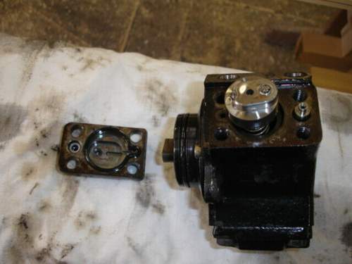

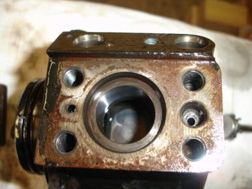

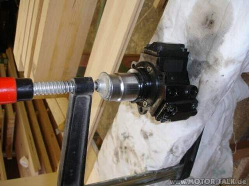

Zunächst erst einmal besten Dank für die Informationen zur Abdichtung der Hochdruckpumpe. Leider ist meine Pumpe Ende 2009 undicht geworden und der Geruch von Diesel war nicht mehr auszuhalten. Eine schnelle Instandsetzung kamm aus Kostengründen( wie bereits mehrere beschrieben ) nicht in Frage. Als alter DDR Bastler habe ich mich NICHT an die Pumpe gewagt und alle haben abgeraten daran etwas zu tun. das Forum hat mir , natürlich unter dem Druck der Kostenersparnis, sehr geholfen mich zu überwinden. Ich habe im EBAY den Dichtungsatz sowie den Mitnehmer gekauft und es gewagt. Das Ihr mich hier nicht falsch versteht, ich möchte mit dieser Info nur die Unsicherheit des betroffenen Lindern und eine Beschreibung meiner Erfahrungen als Holzwurm darlegen. Was Ihr letztendlich macht ist euer Bier.
Also, ich habe mit den wenigen Infos des Forums die Pumpe leider 5 x ausbauen müssen bis alles wieder dicht war. Es fehlten einfach genaue Angaben zum Arbeitgang bzw, zum Werkzeug.
Deshalb hier die erforderlichen Werkzeuge: Nuß T30, T40, T60 ( einschl. Nußkasten ) Maulschlüssel, harzfreies Öl,eine Spitze welche mit Diesel gefüllt ist, Nassschleifpapier mind. 400er, Petroleum, wenn vorhanden ein Kompressor zum ausblasen, Sprengringzange für innen- klein, Lappen usw.
Zum Ausbau: Sehr zu empfehlen ist der Abbau des Keilriemens im oberen Bereich ( T60 ) Abdeckung Motor abbauen T40 , Abschrauben Hochdruckleitung ( müsste eigentlich nach jeder Demontage erneuert werden ) habe ich nach 5x nicht , Abbau Kraftstoffleitungen, Ausschrauben der 3 Pumpenschrauben. Pumpe mit leichten Dreh und Zugbewegungen nach vorn rausziehen. Mitnehmerstück mit rausnehmen. Ich habe die Pumpe zunächst versucht zu öffnen wobei einer diese gehalten hat beim Aufdrehen der Schrauben- Das ist Schei. . . e. da ich mir dabei 3 Schrauben überdreht habe . diese sitzen sehr fest und mann braucht einen gegenhalt zum Drücken. Am besten ging es mit dem Aufspannen der Pumpe durch flaches hinlegen und mit einer großen Nuß über dem Mitnehmer festspannen. In meinem Fall eine Schraubzwinge. Bevor aber alle drei Köpfe ausgebaut werden muss der unter der Dieselzuleitung befindliche Sprengring einschl. Innenleben ausgebaut werden da sonst alles nach innen fällt und leicht verloren gehen kann. Ich habe nur die Dichtungen gewechselt und nicht auf die Oberfläche der jeweiligen Kopfseiten geachtet somit war nach Einbau einer der Köpfe wieder undicht. Deshalb habe ich den jeweils undichten Kopf der Pumpe nach alter Erfahrung mit Naßschleifpapier und Petroleum auf einer Glasplatte abgezogen. Dananch ausgeblasen und neu zusammengesetzt. Wie gesagt die Pumpe hat 3 Köpfe und ich Idiod habe alle drei einzeln gemacht anstatt alle auf einmal. Nach dem Zusammenbau habe ich die Pumpe durch die Zuleitung mit dem Spengring mit Diesel gefüllt ( Spritze eindrücken) Jedenfalls ist die Pumpe somit einwandfrei Dicht geworden und die Ersparnis führt zu großer Freude. Auch wenn dies, wie hier teilweise beschrieben, nicht ewig halten sollte kann ich die Pumpe doch sehr oft nachbessern bis ich das Geld für einen Werkstattbesuch verbraucht habe. Leider wurde nach dem 5 x Zusammenbauen eine Dieselleitung undicht und ich musste diese neu kaufen und einbauen. Aber sonst alles bestens.
Ich hänge noch ein paar Bilder an und wenn ich helfen kann einfach anfragen.
So, das wars. Danke für den Antrieb und traut euch wenn Ihr wollt !
