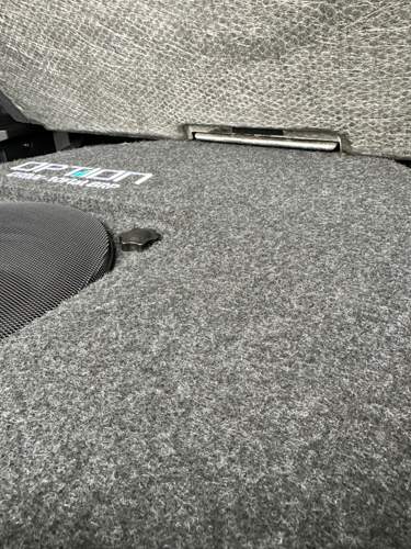

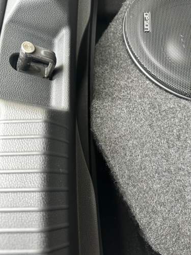

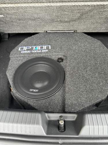

Hallo zusammen
wie angekündigt hab ich mir den Option Drive10-Flat
bestellt und heute eingebaut , geht ziemlich easy das einzigste kleinere Problemchen ist das die Gewindestange ein wenig zu kurz ist , man kann in der Mitte auf den sub drücken dann erwischt man grad so das Gewinde , geht dann auch ein paar Runden zu drehen weil das Unterteil sich erst hoch ziehen muss
Es passt also definitiv in einen R , Konstruktionsbedingt muss man den Boden oben haben ,gut war ja mit dem Original sub auch nicht anders machbar (dünnere Mulde wegen Allrad )
Erster soundcheck , um Welten besser , Montage easy , Kabel sind dabei , macht alles einen wertigen Eindruck
sehr zu empfehlen beim echten R
Grüße Joachim

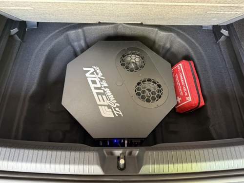

Ich habe den Eton ET-RES5FLAT nur 12.6 cm hoch einbauen lassen. Passt Problemlos in Golf 1.5 eTSI. Mildhybrid 2025.Ist allerdings Aktiv und habe 6+1 System. Klang und Einbau ist perfekt.
Subwoofer-eton-golf-6
@UrsB schrieb am 25. Juli 2025 um 15:37:05 Uhr:
Hast du ne komplette Anlage einbauen lassen oder wie hast du den angeschlossen? Normal kommt ja im Kofferraum nur das Nutzsignal an und kein Verstärkereingangssignal.
