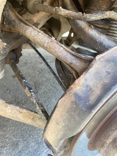

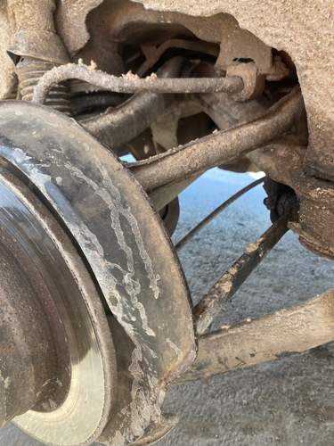

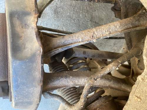

Wie viele die ihren 124 schwer beladen hab auch ich das Problem das meine Hinterrreifen Inneseitig extrem schnell (2000km!!) abgefahren sind. Das geht so nicht mehr weiter. Hab das schon von anderen gelsen die einen Wohnwagen dran haben.
Ist ja schön das Mercedes auf den Komfort geachtet hat aber das ist zuviel des Guten. Auch wenn die Räder im Stehen recht gerade aussehen so gehen die halt oben zusammen beim einfedern und dann wird bei der höchsten Belastung halt immer über die Innenseite gefahren. Da ich immer mehrere 100kg mit mir rumfahre ist das bei mir sehr extrem.
Anderes Auto kaufen geht nicht hab zuviel da reingesteckt. Irgendwie muss ich das verändern mir egal ob Original oder nicht. Kann man wirklich nur die eine dünne Stange vorne mit der Exzenterschraube verstellen (Also ob das Auto Ski fährt oder weniger) aber überhaupt nicht den Winkel vertikal? Meine müssten oben minimal rausstehen damit die beim einfedern mehr auf der Lauffläche lasten. Ich kann nicht nach 4tkm schon wieder neue Reifen kaufen!!
Und ja bin schwer beladen aber der T darf ja auch knapp ne halbe Tonne. Jetzt muss der die halt dauerhaft stemmen.
Gerne auch Tipps die nicht dem Original entsprechen zB irgendeine normale Schraube durch eine Exzenter ersetzen. Ist halt immer die Frage mit dem Platz. Oder gibt es Exzentrische Lager? Dann könnte ich ja den großen Querlenker unten verkürzen.

Meiner Erfahrung nach hat dein Problem nichts mit dem Radsturz zu tun. Dieser sieht auf den Fotos normal aus.
Das Problem kann eigentlich nur an falscher Spureinstellung liegen....vorausgesetzt die Streben sind korrekt eingebaut und alle Buchsen ok.
Die Hinterachse muss gewaltig zu viel Nachspur haben das die Reifen so ablaufen.
Als Quick and Dirtymethode kannst du mal bei deiner üblichen Beladung ein langes Richtscheit oder eine gerade Latte in Mitte der Hinterräder waagerecht an den Reifen halten und gucken wohin das nach vorn hin zeigt.
Man kann den Reifenverschleiss durch verstellen der Spur beeinflussen. Mehr Vorspur, also Räder zeigen vorn nach innen, lässt die Reifen tendenziell mehr außen abnutzen. Bei mehr Nachspur laufen sie innen stärker ab.
Wenn ich mich recht erinnere soll die HA auf Neutralspur eingestellt sein, also das die Räder parallel stehen.
Bei Beladung oder beim Ziehen eines schweren Anhängers kann eine Justierung der Spur sinnvoll sein. Die Antriebsräder versuchen beim Vortrieb gegen hohen Widerstand ja, in den Radhäusern nach vorn zu wandern.
Inwieweit diese Bewegung Einfluss auf die Spur hat, lässt sich bei der Raumlenkerachse so aus dem FF nicht sagen.

Hallo, entschuldigt das ich mich nicht gemeldet habe. Habe eine Zwischenlösung gefunden und die 500km verliefen gut. Ich melde mich morgen oder übernorgen mit den Bildern. Brauchte mal Abstand von Fahren Technik und Reparieren. Nein kein anderes Forum und klar nach wie vor dankbar für eure Hilfe.
So hier erstmal die Bilder von den Streben, ich denke ihr wollt sehen ob die Biegung richtigrum ist.
