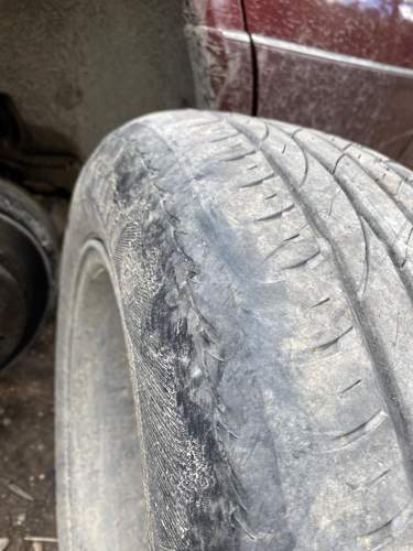

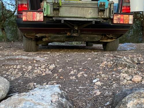

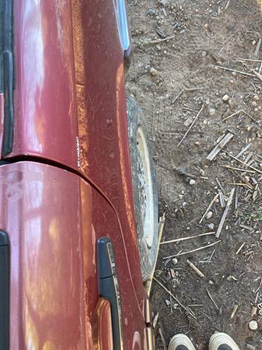

Ich hab mir eben die Reifen und Bilder nochmal angeguckt und dann kam mir der Gedanke das kann doch gar nicht sein. Guckt euch nochmal die Bilder an die äußerste Kante ist abgefahren. Bitte wie schräg müsste das Rad denn stehen das das möglich ist? Selbst bei komplett eingefedert das ist ja fast die Wulst. Und die restliche Lauffläche ist an den Kanten so aufgestellt ganz komisch.
Ein Gedanke der mir kam die Traglast der Reifen ist zu gering und die Rollen sich bei Seitwärtsbewegung über die Kante weg. Warum aber dann nur nach Innen? 615kg haben die also 1,2t sollte nebenbei bemerkt reichen.
Du schriebst Sturz verstellt ich dachte das ginge beim 124 hinten nicht.
Also ich find das ganzschön komisch die Kante ist zu extrem und ich würde merken wenn das Rad so weit runterkommt. Leider hab ich niemanden der hinternmir herfahren kann und das beobachten. Überlege gerade wie ich da eine Kamera installieren kann.
Aber auch wenns die Traglast der Reifen wäre ist das ja trotzdem auf die Innenseite beschränkt. Ergo muss da auch was faul sein. Ja vielleicht macht die Niveau auf das müsste im Umkehrschluss aber tiefes einfedern bedeuten und so wie das aussieht die ganze Zeit. Das würde ich soch merken wenn das Heck 10cm tiefer steht. Tut es nicht ich merke wie gerade das Auto im Vergleich zu vorher steht. Aber vielleicht lässt sich das ja irgendwie aufnehmen.
Weiterhin ist ein großer Teil des Gewichts nur auf der Beifahrerseite (hab ich mit höheren Gummis ausgeglichen) die Reifen sind aber gleich abgefahren.

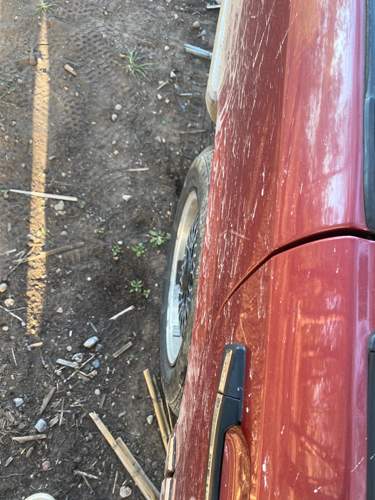

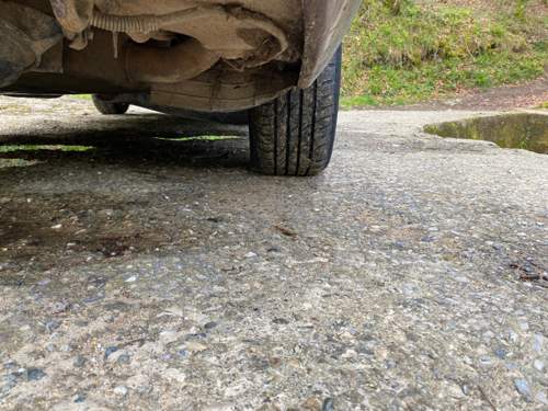

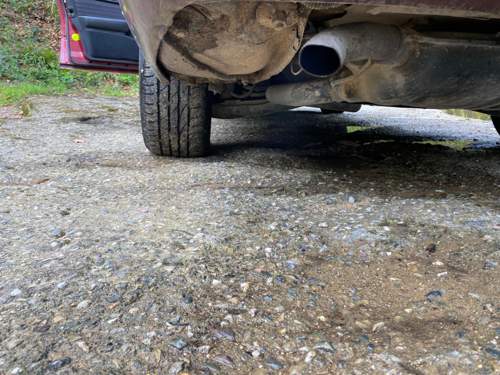

Ich habe von Montag (also eine Woche her) Bilder gefunden und da war auf der Innenseite noch Profil. Jetzt ist da nix mehr. Unbewegt sieht das aber normal aus wie der Reifen die Straße berührt. Vor der Woche war ich in Frankreich nur kleine Sträßchen und viele Kreisel. Jetzt in Spanien fast nur Autobahn und ja auch etwas sportlicher eine Passtraße. Die Autobahnen hören sich hier auch sehr rauh an gerade wenn mich jemand überholt. Also ist das alles in einer Woche und 1000km passiert! Die Passtraße wo ich zugegeben um die Ecken gepest bin war vielleicht 50km hin und zurück nur an der wirds eher nicht gelegen haben. Bleiben eigentlich nur die Autobahnen. Aber das macht ja noch weniger Sinn. Bin 95 zu 90% gefahren.
Bilder einmal rechts und links vor einer Woche und beide Räder wie der heute dasteht. Dann noch wie aufgerubbdlt die sind und nochmal das abgefahrene um drüber nachzudenken ob das wirklich beim einfedern passieren kann. Das Rad müsste ja schon fast abgerissen sein oder die Reifen sich verschieben das das Möglich ist. Hab 3,1Bar wie vorgeschrieben villeicht mal mehr versuchen?

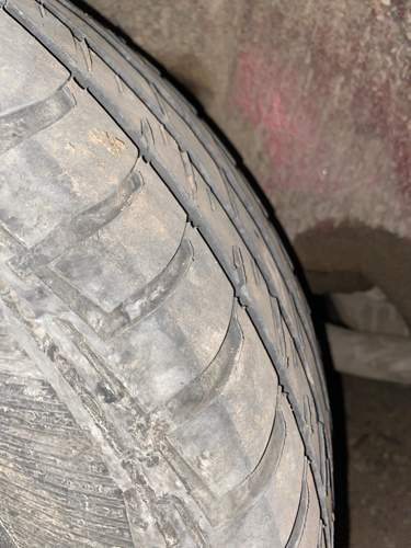

Dann noch ein Bild wie aufgerubbelt die Reifen auf der gerade Fläche sind und nochmal das abgefahrene Bild. Das Rad müsste ja fast rausreißen um so schräg zu stehen oder die Reifen sich zur Seite rollen das das möglich ist. Ich hab 3,1Bar wie vorgeschrieben vielleicht mal mehr? Oder weniger?
Bild #211484444
Bild #211484489
Wenn die gesamte Lauffläche sehr rauh ist spricht es eher dafür dass die Spur nicht stimmt und die Räder quasi schräg zur Fahrtrichtung stehen. Wenn z.B. die Räder von oben betrachtet so stehen: \ / dann werden die permanent beim fahren über die Innenschulter gezogen.
Vielleicht liegt es dann gar nicht am Sturz.
Sie stehen von oben betrachtet etwas leicht so: / \
Schweirig das auf dem Foto rüberzurbingen aber leicht vorne rein leicht oben rein. Eigentlich ok oder?

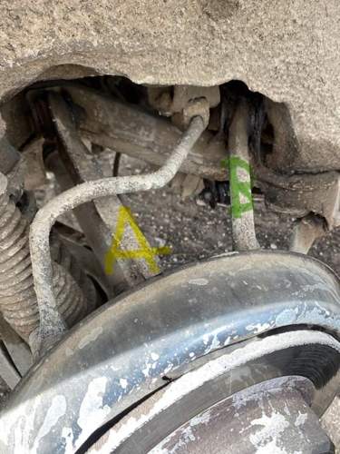

Was ist denn das für eine Sturzstrebe in deinem Bild, was ich hier mal "zitiere"?
Die von dir mit A markierte Strebe sieht nicht nach Sturzstrebe aus. Eher wie die längere der beiden vorderen Zug-Streben.
Auch sieht die von dir mit B markierte Strebe anders aus, als die Streben, die ich verwende.
Ebenso ist die Frage, ob du an die Reduzierhülsen am Radträger beim Einbau der Streben gedacht hast.
Eventuell liegt es nur am Bild, aber es sieht halt merkwürdig anders aus, als gewohnt.

Ohne besseres Bild der Streben kaum zu lösen!
Mach mal ein Bild, an dem man die bei dir als Sturzstrebe eingebaute Strebe von der Seite richtig sieht.
Wenn du da die falsche Strebe eingebaut hast, hättest du ja eine Erklärung für dein Problem.
Richtig aber wo gibt es denn "falsche" zu kaufen.
Das von mir verlinkte einstellbare Teil was ersetzt das denn wenn nicht A oder B?
