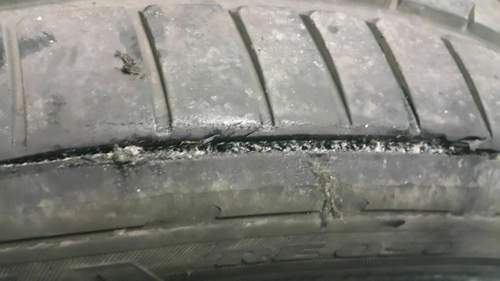

Hab heute zum 4. Mal einen aufgeschlissenen Hinterreifen innerhalb von 80.000km
Immer innen am Rad, immer an der Stelle zwischen Seitenwange und Lauffläche.
Auf beiden Seiten (abwechselnd, diesmal hinten rechts)
Nur hinten 275/40R19.
Hatte beim 3. Mal bereits die Befürchtung das das wohl an den Runflat liegt und hab deshalb beim letzten Mal keine Runflat gekauft. 15000km später der gleiche Schaden.
Hatte bisher Bridgestone, Dunlop, heute werdens Michelin. Sonst noch jemand mit dem gleichen Fehler? Kann vielleicht am Sturz liegen, allerdings ist der Reifen innen wenn überhaupt nur etwas mehr als aussen abgenutzt. Die Marke ist noch lang nicht erreicht und ich fahr auch nicht schnell - wir wohnen in Spanien - Limit 120km/h
Fotos folgen

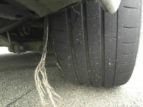

Ich hatte das Problem der bis auf die Karkasse abradierten Innenflanken am Heck letzmalig beim e39, dank Schutzengel noch vor dem Platzer entdeckt... Seitdem wird neben dem Luftdruck auch das Profil einer Sichtprüfung unterzogen. Bis der Tank voll ist, ist das erledigt

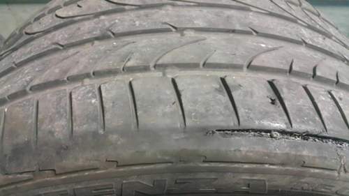

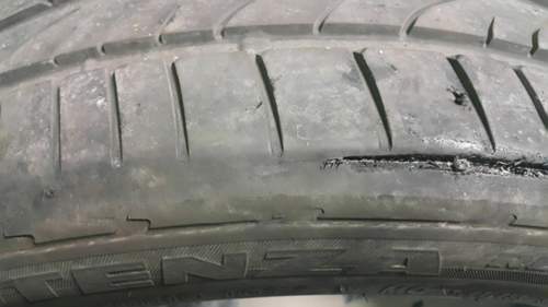

Hier die Bilder - genauso wie bei den vorangegangenen Rädern. Wie man deutlich erkennen kann , hat das Profil fast noch 1cm über der Abnutzungsmarkierung. Weiss jemand ob mein Freundlicher den Sturz der Hinterräder einstellen kann?
20161121-200536
20161121-200528
20161121-200523
das sieht aber ganz böse nach verstelltem Sturz aus... sowas stellt jede qualifizierte Fachwerkstatt ein...
endlich mal jemand der meine Meinung teilt - leider konnte der von Norauto den Sturz nicht einstellen - ich dachte immer das wäre bei der Spureinstellung dabei, wurde nun aber eines anderen belehrt.
