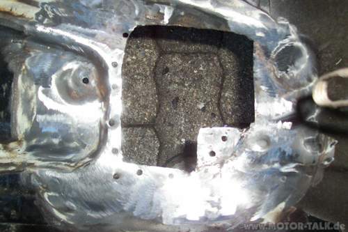

passat  35 i  schau mal  ob es zwischen  deinen Ubo  und  der Bitumen lage  auf  dem Bodenblech  so  ausieht 😁

nee  ist  Lc9z  zumindest   aussen   innen  feinste  billig   grundierung  VW   mann sieht  richtig  schön  wie  das  wasser   in den sicken unter dem Bitumen langläuft und  dann den stopfen rausfaulen lässt
die  darm operation ist  abgeschlossen  bitumen  entfernt   und  alles  wieder  gut vernäht   und  das  ist  immer  schön über  die  dichtung  an holm  und  vo  vorn unter  der " polenfiter "halterung  reingedrückt  worden
101-4511
101-4519
101-4523

Original geschrieben von aixcessive
passat  35 i  schau mal  ob es zwischen  deinen ubo  und  Der bitumen lage  auf  dem Bodenblech  so  ausieht 😁
Irgendwie bin ich grad doof, Unterboden ok, also von unten. Aber wo ist dort Bitumen 😕
Naja auf alle Fälle heut die B-Säulen (Falz oben) erneuert und hinten rechts die Verkleidung raus gerissen, und trotz Dusche war da innen nix zu sehen 😕 komisches Auto, aber immerhin sowas von zuverlässig 😁
die  bitumen  antidröhnmasse  ist  innen unter  dem teppich und  überdeckt  die  sicken   darunter  läuft  es dann von vorne  unter  dem querholm   an den sitzen  bis  nach hinten    sieht mann doch  in bild  eins
das sah mann auch nicht von unten  der ubo  ist 3mm dick  und hält  den ganzen blätter Teig
als ich diesen rausnehmen wollte  hatte ich dann ein kunstwerk  feinster korrosionprodukte in der Hand
Ne  lass dich mal nicht bange machen   muss nicht  so  aussehen  aber  auf  dauer  entsteht  das dann so
also  finde  den Ursprung   war ne  schweine  arbeit  waren bei mir  alle  vier  stopfen  quasi  rausgerostet   vorne  hab ich neues  bodenblech  eingeschweißt  weil ich keinen bock mehr  hat   zu dengeln .  hinten  kappe ich  das  dann bei  zeiten auch noch mal raus  und  ebenfalls  neiues  Boden blech  richtig  reinzimmern .
der  vorbesitzer  muss  da  dauerhaft  Fische  gezüchtet haben
wenn bei  dir  die  dichtnaht  an der b säule   undicht  war  wird  es  wohl  daran gelegen haben  das  siehst  du  auch nicht reinrinnen
du  hast  diese  Dichtung  neu  gemacht unter  der bsäulenverkleidung     merkt  mann auch  am nassen gurt  das ist  dann schon mal  die  halbe  Miete
wenn du  dann auch noch überprüfst  ob  dein wasserkasten frei ist   und  die  dichtung  unter  dem pollenfilter  dicht hält  damit nix  über  das gebläse  über  die  züge  der  Fondabteil belüftung  hinter  die  sitze  läuft     dürfte  es  sich  erledigt haben
