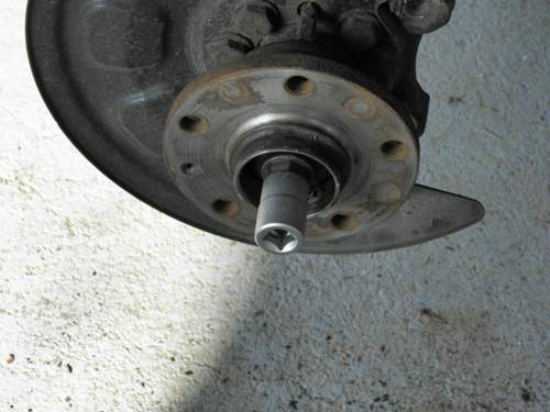

Heute habe ich hinten links das Radlager gewechselt. Da ich hier zwar einige Anregungen, aber nicht alle Antworten auf meine Fragen fand, hier ein kurzer Bericht. Vielleicht ist er dem einen oder anderen nützlich.
Nur so viel vorneweg: Wenn Ihr jemanden habt, der es Euch für € 25,- wechselt , dann fangt nicht selber an. Das lohnt nicht.
Das bestellte Radlager kam mit Schraube (M16 Innenvielzahn) und Deckel. Also für € 15,- noch einen Satz Innenvielzahnnüsse aus der Bucht bestellt.
Wagen aufgebockt und Rad abgeschraubt (Bild 1). Einer Ahnung folgend erst mal das Deckelchen mit einem kleinen Meißel abgehebelt. Darunter kam eine Schraube mit 19mm Inbus zum Vorschein (Bild 2). Also Rad wieder angeschraubt, zum örtlichen Werkzeugladen gedüst und in der Not eine 19mm Inbus-Nuss von Hazet für 17,- Euros 😰 erstanden (im Baumarkt gab es das nicht). Damit lagen alleine die Werkzeugkosten schon deutlich über € 25,-
Also Wagen wieder aufgebockt, Rad abgeschraubt und Bremssattel abgeschraubt. Die obere Schraube ist gut mit Ratsche und 18er Nuß oder M14 Innenvielzahn erreichbar, die untere nur mit einem 18er Ringschlüssel (Bild 3). Den Stecker für den ABS-Sensor habe ich nicht abbekommen, wollte bei sieben Jahre altem, spröden Kunststoff auch nicht allzu viel Kraft aufwenden. Also den Bremssattel so mit Draht an die Achse getüttelt, daß keine unnötigen Kräfte auf das Kabel wirkten (Bild 4).
Die Radlagerschraube ging mit einem langen Hebel und der neuen Nuss recht gut auf (Bild 5). Der bereitgelegte Abzieher war nicht notwendig, die Nabe ließ sich ohne Kraft von der Achse ziehen (Bild 6).
Die neue Nabe aufgesteckt und die neue Schraube eingedreht (Bild 7). Angegeben sind 180Nm + 180°. Ersteres war kein Problem, aber die 180° habe ich nicht geschafft. Nach 90° war endgültig Schluß. Irgendwie saß auch die Vielzahn-Nuss recht locker in der Schraube, sodaß ich einen Moment mit mir haderte, ob ich nicht doch wieder die alte Schraube verwenden sollte, da sie irgendwie vertrauenserweckender aussah (Bild 8). Im Reparaturhandbuch stand zwar nicht drin, daß man immer eine neue Schraube nehmen sollte, aber warum war sie sonst dabei? Also ließ ich die Neue drin und hab' auch das neue Deckelchen draufgedengelt.
Danach Kupfer-Paste auf die Auflageflächen und Bremsscheibe wieder drauf (Bild 9). Das Anschrauben des Bremssattels mit 90 Nm war bei der oberen Schraube kein Problem, die untere mußte ich jedoch nach Gefühl anziehen (Bild 10).
Rad wieder drauf, fertig.

Hab bei meinem Vater seinen Caddy diese Woche auch das Radlager gewechselt KM Stand 135 tkm. Hatte mir aber glücklicherweise gleich von nem Arbeitskollegen eine 19 Inbussnuß bekommen um es ohne Umstände wechseln zu können. Habe aber auch die 180° nicht ganz geschafft, mein Auspuffrohr was ich zum Aufstecken auf unsere Ratsche hatte war einfach zu kurz.
Hab dann mal mein Schrauberkumpel gefragt wie die das auf arbeit machen und der sagte mir die haben einen 2m langen Drehmomentschlüssel aber es wäre auch weiter schlimm das ich die 180° nicht ganz geschafft habe.

Wie schon zuvor geschrieben, es geht einfacher zu lösen, wenn das Fahrzeug auf seinen Rädern steht (wenn man keinen Schlagschrauber parat hat). Diese Erfahrung habe ich selbst gemacht. In der Luft hängend ging nix, auf dem Boden stehend zwar auch nicht leicht, aber da ließ es sich lösen. Ebenso beim Anziehen der Schrauben.

Im keine Missverständnisse aufkommen zu lassen: die Zentralschraube habe ich vor dem Abnehmen des Rades auf dem Boden stehend mit dem langen Hebel nur soweit gelockert, daß sie gerade anfing, sich zu drehen. Die Radschrauben dann aufgebockt mit dem Schlagschrauber gelöst, dann nach Abbau der Bremsscheibe die Zentralschraube ganz herausgedreht.
Der Verkäufer im Werkzeugladen hat mir abgeraten, die Inbusnuss mit einem Schlagschrauber zu benutzen, das würde die bei evtl. mehr als 280 Nm nicht aushalten. Lieber einen längeren Hebel einsetzen.
Angezogen habe ich die Zentralschraube dann aber im aufgebockten Zustand. Vielleicht wäre ich noch ein paar Grad weiter gekommen, wenn der Wagen auf dem Rad gestanden hätte, aber davon wurde hier
weiter vorne in diesem Thread
ja schon explizit abgeraten.
Gruß Martin.

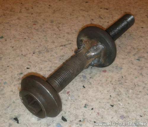

Hier habe ich beschrieben, wie ich mein Radlager gewechselt hatte.
Jetzt, ein Jahr später, ist eine kleine Bilanz fällig:
Man sollte nicht das billigste Radlager, das man in der Bucht findet, verbauen.
Es hat genau ein Jahr und 24.000 km gehalten, dann wurde es wieder so laut, daß ich mich nicht mehr zu fahren traute.
Kein Problem, dachte ich, und bestellte ein neues Radlager, diesmal von SKF. Doppelt so teuer, und daher hoffentlich mehr als doppelt so gut.
Die zentrale Schraube, die ich mit 180Nm +90° angezogen hatte (+180° hatte ich damals nicht geschafft), habe ich jedoch nicht mehr aufbekommen. Dazu kam, daß der M16 Innenvielzahn etwas locker in der Schraube saß und bei dem Öffnungsversuch durchdrehte. Sowohl die Schraube, als auch das Werkzeug haben dabei heftig gelitten. Also zum 🙂 meines Vertrauens und mein Leid geklagt. Da er weiß, daß ich gerne mal selbst schraube, erntete ich nur ein Augenrollen 🙄 wg. der Auswahl des ersten Billiglagers und bekam die Zusage, daß er die Schraube schon irgendwie aufbekäme.
Er hat mir dann mein Lager für € 80,- eingebaut und mir gezeigt, wie sie in der Werkstatt so ein Problem lösen (siehe Bild 1).
Zur Erinnerung nochmal Bild 2, wo die Schraube des Billiglagers links zu sehen ist.
Es ist also wirklich so: wer billig kauft, kauft zweimal.
