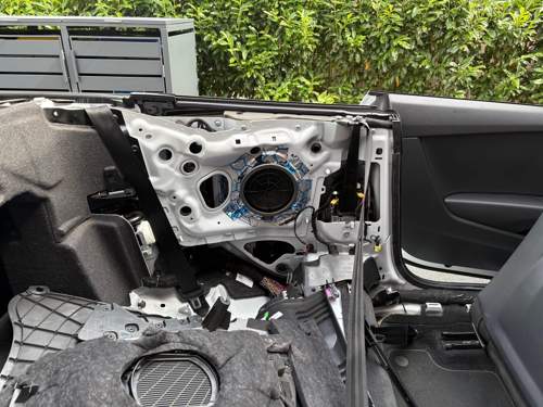

ich möchte gerne mein Auto mit Alubutyl dämmen, da die verbaute B&O Soundanlage ganz schön klapprig ist. Dazu wollte ich die beiden Türen und die Seiten bei der Rückbank wo auch Lautsprecher verbaut sind dämmen. Um die Türverkleidung abzubauen findet man sehr viele Videos im Internet aber leider keine für die hintere Verkleidung beim A5 (F5) Cabrio.
Hat von euch das schon mal jemand gemacht und kann mir Tipps geben, oder mir einen Link zu einer Anleitung schicken?
Ich bin für jede Hilfe oder Idee sehr dankbar.

Da hänge ich mich mal mit dran, da mein rechter Subwoofer schnarzt.
"Müßte" ja beim Coupé ähnlich sein (?)
Die dauerhaft beste Lösung:
Alle Fahrzeugdaten und Reparaturleitfäden bei Erwin runterladen.
Account anlegen, Fahrgestellnummer bereit halten, 1 Std Zugang reicht locker (ca 9€).
Falls noch Garantie besteht gibt`s ne TPI bei Audi

Technische Produktinformation Vorgangs-Nr.: 2017958/25
Sound: Störgeräusche während der Audioausgabe
Technische Produktinformation Vorgangs-Nr.: 2051556/5
Sound B&O A4/A5: rasselnde Geräusche aus den Türlautsprechern oder der Subwooferbox
Hi zusammen, hat jetzt etwas länger gedauert aber ich habe mittlerweile die Türen und hinteren Seiten gedämmt und bin sehr zufrieden mit dem Ergebnis. War von der Arbeitszeit doch recht umfangreich, weil man halt immer schauen und probieren musste aber es war alles machbar. Das B&O System ist natürlich weiterhin kein Überflieger aber klingt gedämmt nun viel besser als vorher. Bezüglich des Ausbaus habe ich Videos vom Vorgänger Modell gefunden und mich an diesen orientiert. Einige Dinge waren aber beim B9 / F5 anders, aber konnten gelöst werden.
Bild #211636373
Schaut sehr aufwendig aus?Wäre mir persönlich doch zu viel des guten.Aber wenn das Ergebniss passt hat sich die Arbeit doch gelohnt.
