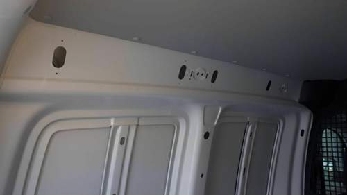

hast Du ggf noch Bilder vom Blech ohne Deine Konsole?
Waren da im Blech Bohrungen wie beim nakten Caddy - siehe mein Bild:

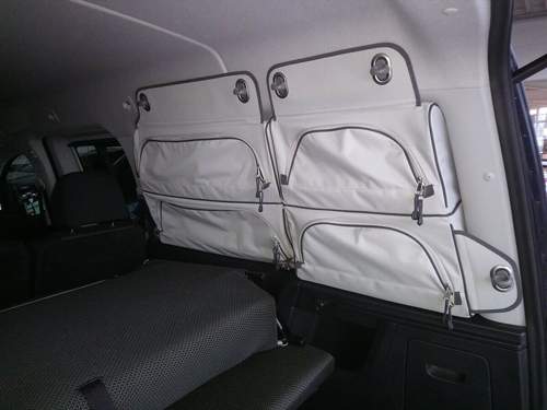

@Joymachine schrieb am 29. Januar 2019 um 12:21:48 Uhr:
Für die, die einen langen Caddy haben und handwerklich begabt sind, gibt es doch eine Möglichkeit - hatte das schon mehrmal hier geschrieben.
Ich habe mal angefangen für meine Umbauten eine Homepage zu erstellen - komme aber auf Grund massiver Zeitknappheit nicht dazu.
Wenn ich mal fertig bin, wird es jede Anleitung auch als PDF geben.
Die Taschen habe ich leider nicht sauber dokumentiert, aber es reicht um es nachzuvollziehen und der Umbau ist online, wobei die Homepage noch nicht fertig ist.
Daher kann sich der Link bzw. der Inhalt auch noch ändern.
https://caddy-camper.de.tl/Fenstertaschen.htm
Caddy innen roh

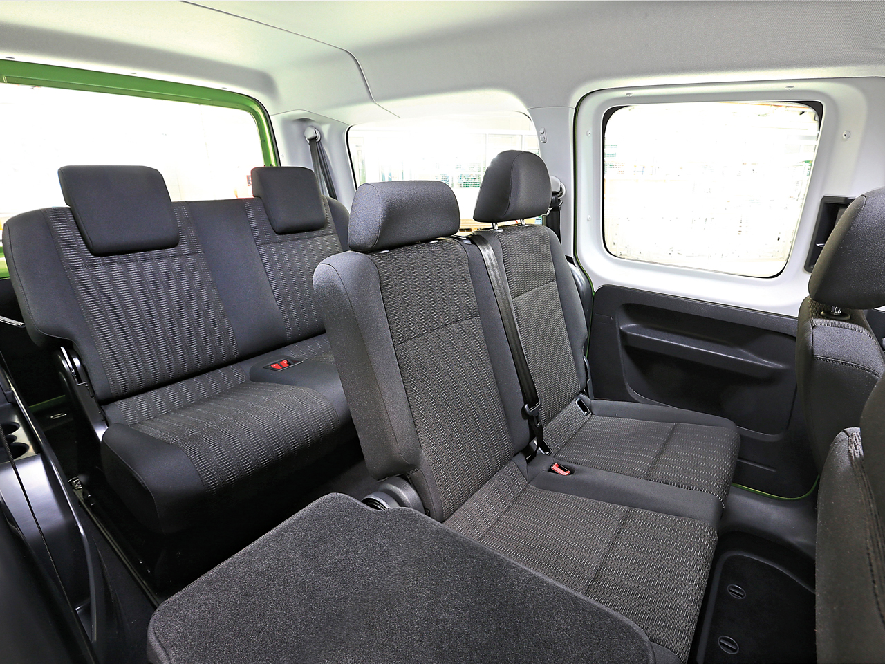

Ich weiß nicht ob es für dich relevant ist: Beim Betrachten der ganzen Bilder hier im Thread ist mir aufgefallen, dass für Fahrzeuge mit 7 Sitzen wohl keine Taschen in Frage kommen, weil das ein Problem mit den Gurten in der 3. Sitzreihe geben wird (siehe deinen Link zum Bild).
Und noch etwas Anderes: Sonderwagenbau in Poznan oder Hannover hin oder her, im Falle es geht so eine Konsole/Unterbau/Abstandshülsen, beispielsweise durch einen Unfall, kaputt muss es doch für den Freundlichen möglich sein ein entsprechendes Ersatzteil zu bestellen, oder etwa nicht?

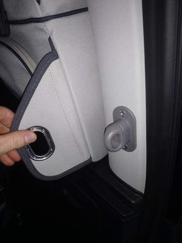

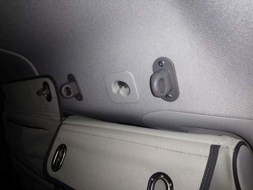

Abend!
Bin nicht eher dazu gekommen... Falls noch was benötigt wird, kurze Info. Der Caddy steht noch bis Freitag da...
gruß
Seitentaschen_01
Seitentaschen_02
Seitentaschen_03

1. Ich habe die 3. Bank "rausbestellt" und hoffe die sparen sich dann die Gurte, so soll s angeblich sein?!
Wisst Ihr genaueres?
2. Hauptgrund waren aber die Scheinen im Boden mit den Befestigungsnupsies - die kann ich überhaupt nicht baruchen!
Habe da ein System bei weiteren Touren / Urlaub, wo Boxen eingeschoben werden und die würden an genau den Schienen mit Nupsies hakeln!
Das mit E-Teileversorgung stimmt, was macht eine Werkstatt, wenn einer seinen Beach gefaltet hat? Gute Frage:

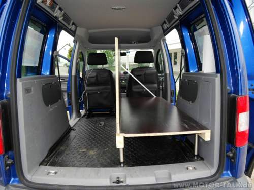

PS: Bild:
Platte 3 Pos: 1/2 // 90° // 180°=Bett
Drunter passen einschlägig bekannte Faltboxen aus dem Baumarktbereich.
Werden eingeschoben und können hinten oder seitl entnommen werden.
Links 2 Räder (kompl. montiert!)

Du solltest in diesem Fall auch darauf achten, dass die "Vorbereitung für die 3. Sitzreihe" nicht in der Bestellung vorkommt. Ich denke nämlich die Gurte und die "Schienen" im Boden sind genau diese "Vorbereitung".
EDIT: Es heißt: "Entfall der 3. Sitzreihe (und Entfall der Sitzvorbereitung)", dort den Haken setzen!
