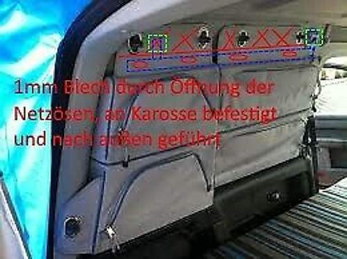

Und ja, wenn die Möglichkeit besteht die Fixpunkte, oder/und Umgebung sinnvoll zu nutzen und nicht die Sicherheit gefährdet ist, dann möchte ich zum einem die Taschen bei Bedarf reinhängen und eine Ablage unter dem Dach für lange leichte Sachen installieren. Und natürlich gleichzeitig die Trennnetzwand nutzen. Das Ganze darf natürlich nicht irreparabel sein.
Dazu muss ich natürlich erst einmal die Gegebenheiten kennen, worauf ich aufbauen kann.
Wie die Lösungen und Kompromisse Ende aussehen werden? Noch keine Ahnung. Ich befinde mich ja noch in der Planungsphase.

Vielleicht wenn man unter die Fixpunkte der Netzhalter eine Schiene setzt, wie das Holz aus der bereits hier veröffentlichten Lösung, und die Schiene bereits vorab mit den Befestigungspunkten für die Taschenhalter ausstattet.
Dann könnte man von aussen die Taschenhalter anbringen, weil ja hinter der Verkleidung die Schiene als Konsole sitzt; fixiert an den Netzhalterpunkten ?!
Wutz
so ähnlich sind auch meine Gedanken. Aber im Moment scheue ich mich noch davor irreparable Löcher in den Himmel zu bohren.
Ich möchte die Schiene (dünn, relativ verwindungsfrei und nach Möglichkeit mit dem Himmelstoff beklebt -wegen der Optik) nach außen führen, auf der dann die Befestigungsknöpfe sitzen. Das wird sicher eine Aufgabe für die Biegebank werden.
Das würde nach meinen bisherigen Erkenntnissen aber auch bedeuten vom Sattler die ovalen Aufnahmelöcher nach unten zu 'verlegen' und quer einzustanzen und den oberen Teil mit den vorhandenen Aufnahmelöchern abschneiden zu lassen. Dann ragt die Befestigungslasche nicht mehr über die Netzösen und verdeckt nicht die hintere Netzaufnahme.
(Ich hoffe das verstanden wird was ich meine.. ?)
Peter
#: Diese Lösung schon die verkleidung :-)
#: Das versteh ich nun nicht so ganz.

"#: Das versteh ich nun nicht so ganz."
ist jetzt mehr eine graphische Darstellung, als eine techniche Zeichnung.. ;-)
Caddy Taschen
OK. nun versteh`ich es.
Danke:
