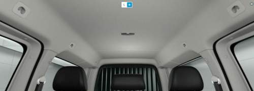

Mir schwebt nicht nur die Nachrüstmöglichkeit der Taschen vor, sondern nach Möglichkeit auch eine Ablage ähnlich der Skihalterung von @Harry365 ( https://www.motor-talk.de/.../...alter-im-dach-innenraum-t3691259.html ) und gleichzeitig die Verwendung der Netztrennwand. Klingt nach der Eierlegenden Wollmilchsau. Die Machbarkeit wird aber am Ende des Tages eine Frage der Statik bzw. Sicherheit sein.
Jetzt zu meiner Frage/Bitte an die Caddy maxi Besitzer mit 3 Halterungen für die Netztrennwand.
(mein Caddy befindet sich noch im Embryonal Stadium -vorausichtlicher Geburtstermin Ende August- kann leider noch nicht selber nachgucken..)

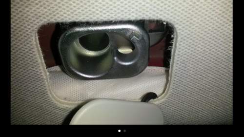

Es hat sich ja nicht nur der Himmel wegen der Airbacks verändert, sondern scheinbar auch die Lage und die Halterungen selber für die Netztrennwand. So habe ich es jedenfalls bei @Joymaschine seiner Umbau-Doku gesehen.
Es wär nett wenn jemand die 3 Halterungen (min. auf einer Seite - in der Hoffnung das die andere Seite konstruktiv genauso gestaltet wurde) abschrauben könnte und 'schöne' Fotos von der Blechkonstruktion dahinter macht. Auch ein paar Fotos von den Halterungen selber würden mich interessieren. @Hjotto ( https://www.motor-talk.de/.../...mbaren-netztrennwand-t815363.html?...) hatte seiner Zeit sehr Zielführende Fotos in seine Doku eingepflegt.
Und wenn noch ein Zollstock in greifbarer Nähe sein sollte, dann bitte den Abstand zwischen Himmel und der Auflagefläche für die Halterung messen.
Zur Orientierung, im Anhang noch ein Screenshot aus meiner Kofiguration.
Danke den willigen "Schraubern" schon mal im Voraus!
Peter
vergessener Screenshot ..
3-trennnetzhalterungen-caddy-maxi-highline
Hilf Dir das?
Ein bisschen schon. Danke Dir!
Man sieht zumindest dass dje Konstruktion sich geändert hat. Weg von glatter Fläche mit einem Arretierungsloch der das verdrehen des Vorderteils verhindert hatte, hin zum Formteil in dem die Rückseite von der eigentlichen Aufnahme lagert und die auftretenden Kräfte besser verteilt...
Da muss ich wohl meine Gedankliche Konstruktion komplett überarbeiten.
Wenn ich das richtig sehe ist das M8(?) Gewinde nicht mehr mit einer Schweißmutter ausgestattet, sondern mit einer Nietmutter versehen. Wobei mir noch nicht klar ist warum bei der Mutter von der herkömmlichen Technologie abgewichen wurde. Wenn es denn so ist.
Ja noch ein paar Fotos von der Rückseite der Netzaufnahme wären schön. Frontal hinten, von oben und unten, naja und rechts und links.
Auch ein ausgeleutetes Foto von dem Blechformteil, das ja irgendwie mit dem Rest vom Caddy verbunden sein muss, wäre schön.
Weiß jemand ob alle 3 (6) Halterungen gleichermaßen befestigt sind?

habe mir jetzt die Fotos noch einmal angesehen. Das hintere Formteil scheint ein Alu Druckguss Teil zu sein.
Ist die Gewindebuchse eigentlich direkt mit dem Druckguss Teil verbunden?
Gleichermaßen ja, aber in unterschiedlichen Maßen.
Wie kommst Du auf Nietmutter?
Die Befestigung im Dachholm ist nahezu identisch zu früher.

Ich kenne die ganze Sache nur von Fotos. Bei der früheren Konstruktion sieht es aus als wären die Gewindebuchsen/Muttern noch angeschweißt/angepunktet. Das Foto von Monotyp vermittelt den Eindruck von einer Nietmutter. Ist in Summe aber für mich nicht relevant. Ich möchte nur wissen was mich erwartet. Ich will die Konstruktion ja nicht ändern, sondern nur (aus)nutzen.
