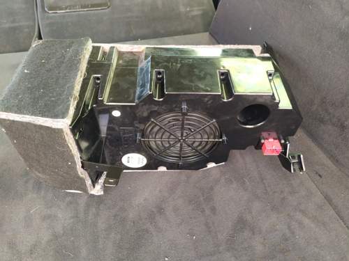

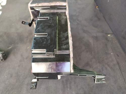

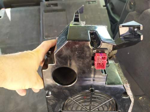

Grüße euch,
Habe auf der Urlaubsfahrt festgestellt das hinten nix an Musik rauskommt, bin wieder daheme und Google so rum, um dem auf die schliche zu kommen,
Hat jemand zufällig, einen Subwoofer vom A6 4b C5 ....
Einer der noch funktioniert???
Bilder sind im Anhang

Moin,
vllt hat bei dir auch nur das Relais aufgegeben!?
Subwooferplatine
MFG
ALLROAD
Ja, Danke für den Link.....
Aber bei sowas bin ich raus an Platine ordentlich löten....
Welches Teil genau dort getauscht wurde....der schwarze Würfel da? Ich habe da keinen blassen Schimmer , wurde mir nen gebrauchten holen.
Habe jetzt einen neuen/ gebrauchten Subwoofer eingebaut, Nu geht alles wieder,??
Ja ich meinte den kleinen schwarzen Würfel (das ist das Relais). Könnte man ja mal rausmessen, vor dem Löten^^
