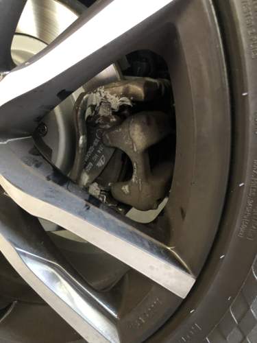

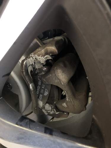

Hallo !!
Vor 2 Wochen alle Bremse mit bremsscheiben ausgetauscht .
Heute habe ich bemerkt das .siehe das Bild und schreib mir was die da gemacht haben ? Haben die vergessen die Schrauben nachziehen ?
Hinten rechts
Hinten rechts

Da ist wohl die untere Schraube vom Bremssattel gar nicht da gewesen und vergessen worden. Oder evtl. abgerissen (viel hilft viel?!?)? Die wird ja eh nur mit glaube ich um die 35Nm angezogen. Dass die sich dann nach der kurzen Zeit so löst selbst wenn die nur leicht angezogen wurde...hmmm... . Fahrlässig, aber so was von. Das ist...*ohneWorte*
EDIT: Was da alles hätte schief gehen können. Zum Glück in diesem Fall nichts.
Vom Arbeitskollegen die Frau ist auch ca. 7 km weit gekommen, nachdem die Bremsen bei Opel gewechselt wurden. Dann flog ihr die Bremse hinten quasi um die Ohren.

Was passiert? Du hast schlimmstenfalls keine Bremskraft mehr auf einem Teil der Hinterachse, welche für die Stabilität beim Bremsen und Fahren zuständig ist. Im Worst Case hast eine Vollbremsung aus 200km/h (oder egal was), das Fahrzeug wird instabil weil eine Seite hinten nicht mehr bremst, Du verlierst das Fahrzeug...und der Rest kann sehr böse enden.
Mir fehlen da immer noch die Worte. Der FOH müsste Dir eigentlich die nächsten Service umsonst geben und obendrauf noch einen Wellnessaufenthalt.

Bestehe auf eine neue Bremse. Wer weiß was da alles verzogen ist
Ich würde auch einen neuen Sattel anfragen. So schräg wie der draufsitzt kann das obere Gleitlager oder der Kolben zusätzlich beschädigt sein.
Sehe ich das richtig das sich der Brems Belag von der Halteplatte gelöst hat. Auf jedenfall Gute Wahl mit ATE
ist nur das quietschpad.
Jo jetzt sehe ich das auch
Der Sattel liegt unten nicht mehr auf dem Belag auf. Das ist nicht nur das dünne Blech.
