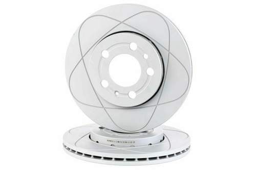

Ich habe jetzt seit kurzen ATE Powerdisc an der Vorderachse - schöne Scheibe gerade bei Regen.
Werde, wenn wieder mal fällig, an der HA auch Powerdisc montieren, da ich die Hoffnung habe, das diese Rillen vielleicht die rapide wachsenden Rostkrater an der Scheibe (trotz Handbremsenfahrt!) verlangsamt, bzw. verhindert.
Sind auch mit ABE.

Gibt's auch für den kleinen Motor.
Und welche Vorzüge haben sie, die man beim kleinen Motor benötigt?
Mehr Radau, mehr Verschleiß, wesentliche Vorteile keine aber bessere Optik.
Na dann war das doch ein perfekter Tipp.
Also zu den ATE Powerdisc (und normale ATE-Beläge) auf meiner VA kann ich sagen, absolut kein Unterschied zur Werksbremse was die Lautstärke betrifft.
Positiv bemerkbar ist das die bei nasser Straße/Regen sofort sauber 'zieht' ohne jegliche Gedenksekunde und ohne spürbare Veränderung des Reibverhaltens.
Insgesammt wirkt das alles auch etwas 'trockener'/'griffiger' um den Druckpunkt herum. Besser verzögern tut sie deshalb natürlich nicht, fühlt sich aber für mich besser an.
Werde ich mir wieder holen und testweise wenn es soweit ist, auch für die HA, in der Hoffung das die mal nicht wegen Gammel getauscht werden muss sondern einfach nur weil sie runter ist.
Diese ganzen gelochten oder mit richtig tiefen Schlitzen etc. von diversen anderen Herstellern haben mit der Powerdisc meiner Meinung nach auch nicht viel gemein....Die Powerdisc ist voll alltagstauglich

@Golfschlosser schrieb am 6. Februar 2020 um 16:01:50 Uhr:
Selbst erfahren?
Ich kann sagen kein Lärm, zumindest nicht mehr wie andere Scheiben mit rillen und Nuten.
Deutlich weniger Verschleiß an Scheiben und Belägen.
Bremst kalt schon sehr gut, ich würde es locker mit Serie vergleichen, um dann mit zunehmender Temperatur noch besser zuzupacken.
Dazu deutlich Temperaturstabiler, kein verziehen.
Die Kombi fahren mittlerweile einige im Freundeskreis.
