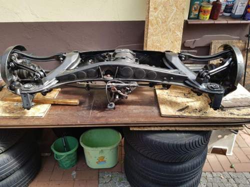

So, hoffe soweit jetzt einbaufertig. Werde nur noch das Difföl wechseln und das Kabel vom neuen ABS Sensor vorbereiten.
Einbaufertig

Das Finale naht, dazu nochmal eine Frage. ausgebaut bekommen haben wir die Hinterachse mit eingebauter Kardanwelle.
Ist es empfehlenswert diese für den Einbau doch zu entfernen?
Wenn ja, geht das leicht? Hab es so verstanden, dass man einfach die beiden Schrauben der Halterung in der Mitte des Autos löst und die dann rausziehen kann?!
Ist empfehlenswert.
Klemmutter dazu lösen und dann das Mittellager abschrauben und dann den Gummibalg um das Mittellager auf Risse prüfen.
Bei kleinsten Beschädigungen das Lager komplett mit Balg wechseln. Gibt es komplett von Febi für kleines Geld.
