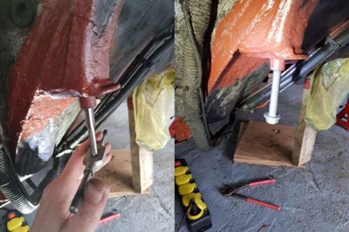

nachdem ich endlich den abgebrochenen ABS Sensor raushabe darf ich Euch nochmal um Rat fragen:
beim Ausbau sind mir beide vorderen Hinterachsschrauben aus den Aufnahmen abgerissen und stecken im Auto.
Wie zur Hölle soll ich die rauskriegen?

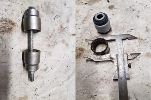

Was sitzt denn schief? Mit unterer Hülse meinte ich die vom Ausdrückwerkzeug, das liegt daran dass unten keine grade Fläche ist. Die neuen Traggelenke sind perfekt grade und fest drin.
Was meinst Du mit radführende Teile abschleifen?
@steven war ein gutes Sägeblatt und es ist mir auch gelungen wirklich nur die Traggelenkhülse zu schwächen, natürlich nicht ins Gussteil gesägt.

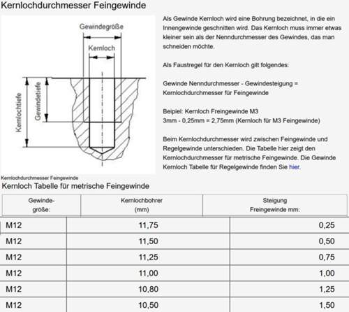

Vorbohren bin ich auf der einen Seite aktuell bei 10mm und habe mir zusätzlich noch einen 11mm Bohrer besorgt, damit aber noch nicht gebohrt. Andere Seite ist nur mittig mit 4 oder 5 angebohrt. Sitze jetzt gerade vorm Rechner und wollte mich dazu schlau lesen. Was ich ebenfalls schon habe sind 12mm Feingewindeschneider, einmal zurm vorschneiden und einmal zum finalisieren. Gute Tipps sind weiterhin sehr willkommen 😉
Ich würde mich ansonsten nach der folgenden Tabelle richten (und mir somit noch einen 10,5 mm Bohrer zulegen), korrekt?

@Altekistebenz verstehe ich das richtig, Tipps nur wenn man exklusiv hier postet und eine bessere Wertung hat? Dann bin ich hier vielleicht doch nicht so gut aufgehoben wie ich dachte. Nochmals zur Klarstellung bezüglich der Traggelenke: ich schreibe das hier ausführlich weil ich denke evt. steht mal jemand vor dem identischen Problem und mein Beitrag hilft. Ich habe neue Traggelenke online gekauft und diese waren vom Durchmesser etwas zu dick. So ließen Sie sich auch mit allen üblichen Tricks und gutem Werkzeug nicht einbauen, daher habe ich sie vom Durchmesser minimal angepasst.

Dann ist ja alles klar. M12 x 1,5.
das geht auch ohne Tabelle bei metrischen Gewinden, gibt ne Faustregel. Man nimmt den Aussendurchmesser minus Gewindesteigung. 12mm - 1,5mm gibt 10,5mm. Das ist der Kernbohrdurchmesser.
Oder man hat nen richtiges Tabellenbuch ;)
Wenn das Kernloch aber nicht mittig ist, dann ist das Unsinn. Es soll ja kein neues Gewinde geschnitten werden, sondern das alte Gewinde wieder freigeschnitten werden.

Thema Traggelenke: du hast kein gutes Werkzeug verwendet, sondern dich da dirchhewurschtelt.
Und dein Abschleifen der Traggelenke ist halt Murx, den man sicher nicht nachmachen sollte. Sicher auch nicht deine Tipps, auf deine Art Traggelnke reinzuwürgen. Und abgesehen davon ist das Meyle-Werkzeug top und sicher nicht mit deiner Variante vergleichbar.

Du hast ja schon viele Sachen suboptimal gelöst oder auch nicht. Aber warum du nicht 2 Muttern auf die Gewindereste geschweißt hast, wo du doch ein Schweißgerät nutzen kannst ist schon blöd gewesen.
Selbst wenn man nicht schweißen kann, kann man bei verfügbarem Schweißgerät doch an ner alten Schraube einfach vorab mal testen, wie man eine Mutter am Gewinde gestschweißen kann. Die kann sogar schief sitzen. Durch die Hitze beim Schweißen kommt der Rest immer heraus.
Und das die Schraubensicherung/Microkapselung das verhindert ist nonsens.
Die Schrauben sitzen einfach mechanisch fest.

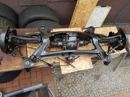

und die kleine Hochzeit...Diff und Antriebswellen sind wieder im Hinterachsrahmen
Kleine-hochzeit
Update: links jetzt soweit fertig, ausgebohrt auf 10,5, Gewinde Vorgeschnitten und Nachgeschnitten, Schraube getestet...fertig und auf zur rechten Seite
Neues-gewinde-rechts

was genau und wie richtet man das Differential im Hinterachsträger aus?
Hinten sind ja zwei statische Schrauben. Kann also nur die vordere Achskörperschraube gemeint sein.

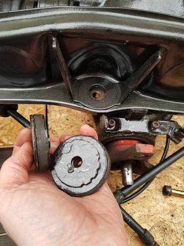

Was hat es da mit der kleine Scheibe mit den Ausparungen auf sich?
20250425
Hast Du kein WIS? Die Position der Diff.lagerbuchsen im Träger bestimmt die Lage des Diff. Blöd wenn du die Buchsen gewechselt hast und ihre Position nicht markiert hast. Dann musst Du dir eine Lehre basteln zum Ausrichten, siehe Anhang.
Ostrost
Die besagte Scheibe kommt zwischen Diffaufhängung und dem unteren vorderen Lager.
Sie ist entscheidend, damit dein Diff vorne in korrekter Höhe sitzt.
Hinten müssen die Lagerbuchsen gleichmäßig tief eingepresst sein und korrekt ausgerichtet sein.
Diff locker einschrauben, dann hinten 120 Nm und erst am Schluss vorne 50 Nm. Achte darauf, dass die vorderen beiden Lager sauber in der Achskörperbohrung sitzen, sonst zerstörst du deren inneren Kragen.
