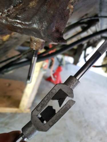

erhitzen und Versuch doch noch rauszudrehen gescheitert. Hab mich schon über das blöde Ausdrehwerkzeug geärgert. War klar das dieser Gewindeschneidaufsatz die Kraft nicht übertragen kann. Naja, war ein Versuch wert
Hat-sich-ausgedreht
Preisgünstiges Windeisen…
Weitermachen… mehr Hitze! Das muss leicht glühen.
Ich habe noch geschmiedete Windeisen aus der Nachkriegszeit. Ich würde es dir ja leihen, bin aber erst nächste Woche wieder im Geschäft. Außerdem in Stuttgart… 🙁
Wo bist du denn?
Windeisen sind defintiv das falsche Werkzeug dafür
Man nimmt dafür eine vernünftige Zange und dreht damit immer vor und zurück

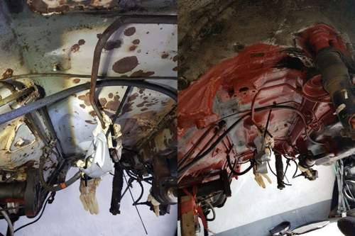

kleines Update: bisschen Osterpause und hab mich zunächst der Rostbeseitigung am Unterboden sowie dem Wechsel der Traggelenke gewidmet.
Bin begeistert vom Pelox vom Korrosionsschutzdepot. Das Zeug hält was es verspricht. Roststellen werden erst dunkel grau und nach abwaschen dann blankes Metall. Auf die so vorbereiteten Stellen dann Brantho 3in1 gestrichen und als Abschluß kommt jetzt noch Fertan Unterbodenschutz drauf. Damit sollte rostmäßig im Hinterachsenbereich erstmal Pause sein.

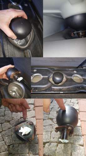

ach ja und die alten Bulleneier sind raus, neue angekommen und direkt weitergeleitet zu Atron zur Neubefüllung inkl. Ventileinbau

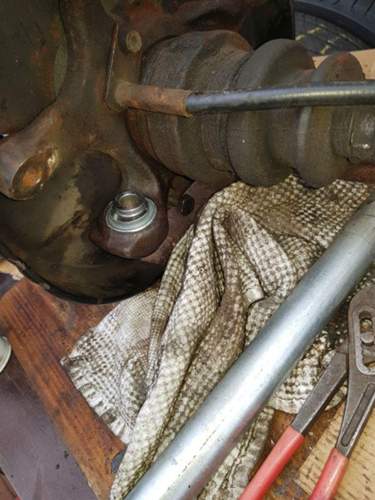

Ergänzung zum Traggelenk: hab beide Seiten fast nicht rausbekommen. Nur mit sehr viel Druck, Innereien erst raus, dann verbleibenden Außenring vorsichtig ansägen und rausschlagen. Immer wieder Hitze, Rostlöser un Kriechöl. Trotzdem grenzwertig rauszukriegen.

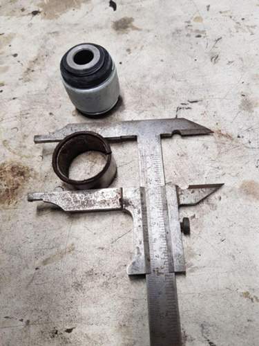

Viel schlimmer aber die neuen Traggelenke: Wollte beim Einbau schon aufgeben bis ich nachgemsessen haben und siehe da das Neuteil hat einen Durchmesser von 40,05 und das Originale von 40. Erst nach runterschleifen auf den richtigen Durchmesser und Neuteil aus Tiefkühltruhe direkt in den heißen Originalsitz schlagen hat es geklappt. Vor allen Arbeiten die Staubschutzgummis entfernen, die gehen sonst kaputt.

Mich wundert das man den Außenring einsägen kann...ich hab immer gedacht der wäre hart.
Bisher habe ich die Quietschbuchsen immer relativ problemlos gewechselt bekommen mit dem Werkzeug was ich mal irgendwo gekauft habe, egal ob W124 oder S210.
Das einzige Problem: die Radträger sind nicht immer gleich gut geschmiedet und bei manchen sitzt die Hülse des Werkzeugs dadurch schief auf.
Ja das ist bei meinem auch, die untere Hülse sitzt dadurch schief. Und ebenfalls ja die Hülsen sind hart, sägen ging nur mit guter Metallsäge im Fuchsschwanz. Waren wohl noch die ersten Traggelenke und seit 30 Jahren dort und super fest. Jetzt aber beide drin und es geht weiter.

Du bist ja ein richtiger "Fachmann,M12 mit 11 m/m vorbohren , radführende Teile einfach abschleifen weil das passende Werkzeug oder die Sachkunde fehlt, ist schon beeindruckend. Im Übrigen ist eine Presspassung bei diesem Durchmesser von 5 /100 Plus völlig normal. Das nun etwas "schief sitzt sollte doch zum nachdenken anregen.
trotzdem viel Erfolg
