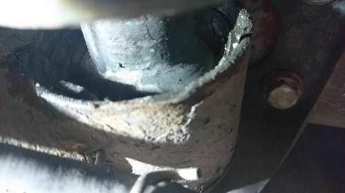

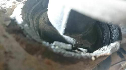

Hallo Leute
Wir haben vor einem Monat Ein Bora 1.9 TDI Motor Asz bei einem Händler gekauft. Frischer Tüv Dez 2015.
Beim wechseln auf Winterreifen hat unsere Werkstatt festgestellt, dass die Traggeleke und die Hinterachsgummis gerissen waren.
Das habe. Wir bei Händler beanstandet.
Er hat diese dann auch angeblich wechseln gelassen.die Traggeleke sind wirklich neu.aber die Buchsen sehen nicht gewechselt aus. ( siehe Bild)
Er pocht aber das alles ok ist.
Was würdet ihr sagen??
Dsc-0085
Dsc-0086
Achso bin seid dem angeblichen wechsle 250 km gefahren.
Hier noch ein Foto.
Die Schraube war doch noch nie gelöst oder??!
Dsc-0084
Auf dem Foto mit der Schraube sieht es aus als wäre das Gummilager mit etwas eingesprüht worden.
Sieht für mich aus, als wäre das Lager ersetzt wurden, jedoch schlampig.

Ok super danke Jungs.
War heute beim tüv der wußte auch nicht so ganz.ist aber alles fest.kann man mit fahren sagt er.
Wie merke ich denn, wenn das nicht mehr Tacko ist??
