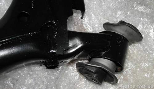

Und könnt ihr euch mal die zwei Fotos anschauen die ich angehängt habe? Habe mir eine neue Achse gekauft - dazu habe ich auch gleich Achslager mitbestellt - aber die schauen anders aus als die auf Seite 3 und 4 in diesen Thread? Ausserdem gehen die bei den aufnahmen inder neuen Achse rein und haben rundherum noch spielraum . Mein Auto ist ein Golf 4 SDI mit 68 PS Baujahr 12/03.
Bild-1
Bild-2
Das es ein Variant ist hab ich auch noch vergessen zu schreiben. Hab sie hier gekauft - und da wär mein Auto auch aufgelistet. http://cgi.ebay.at/ws/eBayISAPI.dll?...
die HAL sehen aus wie vom Golf 3...
retour und anderen bestellen!
oder bau die so ein, geht einfacher^^
Nur Komisch das sie auf der Ebayseite auch den Golf 4 SDI Variant gelistet haben das sie passen sollen diese ************ .
Dann werd ich mir wohl ander holen. Vielicht findet ja von euch noch wer so eine Einbauanleitung.

Hallo, also ich habe gerade via Telefon bei unseren Erstatzteillager die Hinterachslager bestellt - er sagt zuerst das es welche mit 69 Durchmesser gibt wo die aussenhaut aus Metall ist und welche mit 72 wo die Aussenhaut aus Kuststoff ist. Ich also bei der neuen Achse gemessen - die hat 70,30 - also ihn wieder angerufen und jetzt hat er nochmal geschaut udn die 69er hat er zwar drinnen aber die sind gar nicht verfügbar. Also hat er jettzt die 72er Durchmesser bestellt die eine Kuststoffaussenhaut haben - kostet tun sie glaub ich 55 - sind das dann die richtigen mti 72 Durchmesser?
du hast die Achse doch Vorort, wäre es nicht am einfachsten da nachzumessen???
Ja hab ich schon - Achse hat ~ 70Durchmesser- habjetzt die 72ergenommen - aus Kunststoff - heute ist einbautag - schau ma mal ob das was wird -
wie willst du die einbauen? In ner Werkstatt einbauen lassen???
Darüber denke ich gerade nach - es wäre ein leichtes die neue achse ins auto zu schmeissen und in die werkstatt zu fahren um einpressen - vorausgesetzt das sie zeit haben. Selber wollte ich es mit dem Schraubstock versuchen.
