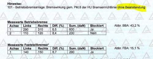

Die V6 im B4 wurden NIE mit Trommelbremse hinten ausgeliefert - und im quattro schon zwei mal nicht!
Die Werte der Betriebsbremse sind völlig i.O. - s. Bild im Anhang, allerdings von einem Frontriebler mit dem AAH.
Das Problem ist wohl, dass nach dem Wechsel der Bremssättel die dann notwendige Grundeinstellung der Handbremse nicht durchgeführt wurde.
Bremsenprüfung TÜV

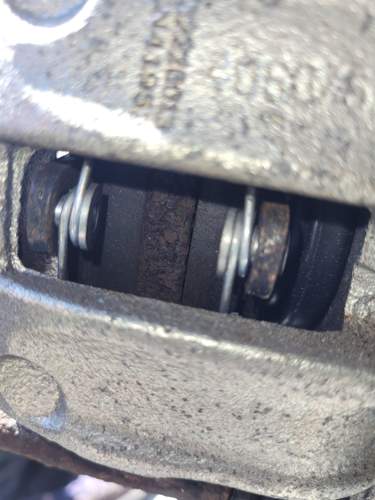

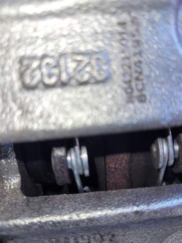

Die Bremssättel sind schon vorher getauscht worden.
Scheiben und Beläge sehen noch sehr gut aus (siehe Bilder)
Werde jetzt nochmal die Bremsen entlüften, mal sehen ob das was bringt.

Sieht eigentlich sehr gut aus.Entlüften wird aber nicht viel bringen da die Werte für die Betriebsbremse hinten ok sind.
Es muss eine Grundeinstellung der Hanbremse gemacht werden.
!.Handbremse lösen-prüfen ob beide Hebel komplett zurück in der Ausgangstellung sind.Wenn nicht ist die Vorpannung des Seils zu stark oder ein Hebel ist schwergängig.

Manchmal kommt dieses durch schwergängige Seile, Hebel oder auch durch falsche Grundeinstellung der Seile. Häufiger ist die Selbstnachstellung innerhalb der Sättel noch nicht erfolgt oder defekt.
Sieht man am gleichen Abstand der Hebel am Bremssattel und dem unterschiedlichen Weg, den die Hebel machen müssen, bis die Bremse greift.
Wenn der Handbremshebel am bremssattel nicht in die 0 Stellung geht, dann stellt sich die handbremse nicht nach. Am besten den hebel ein paarmal mit einer Wasserpumpenzange in beide Richtungen drehen, dann handbremse ziehen und wieder loslassen. Bleibt der hebel wieder zu früh stehen , ist der Sattel defekt. Er muss dann aufbereitet werden
Aber lt.Fotos vom TE.sehen die fast neu aus.Eher zu viel Vorspannung in den Seilen oder diese sind schwergängig- aber eher selten.
