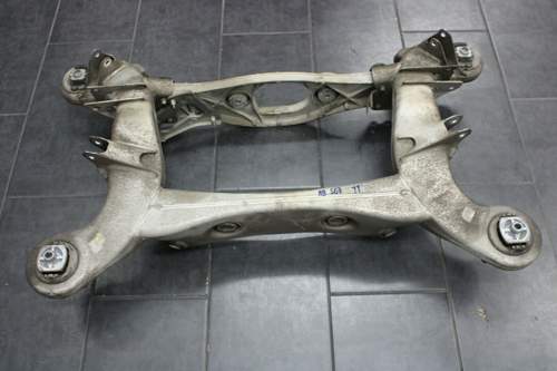

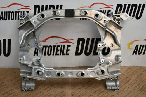

@zandi1 schrieb am 23. April 2022 um 17:01:08 Uhr:
Du wirst trotzdem keinen Aluträger bekommen, ich halte das für eine Ente. Der Originalträger ist hohl und aus ziemlich dünnem Blech, ein Achsträger aus Alu, der ja maßlich gleich sein MUSS würde demzufolge aus Vollmaterial bestehen müssen, das macht weder Preis noch Gewichtstechnisch sinn.
Nein!
Es gibt diverse Mercedes aus der damaligen Bauzeit die einen Hinterachs- oder vorderen Integralträger aus Aluminium verbaut haben.
Das ist dann allerdings kein Vollmaterial (was ein Quark), sondern die Wandstärke ist eine andere und auch die Verstärkungspunkte sind anders ausgeführt. Dennoch ergibt sich ein starker Gewichtsvorteil (und eben auch ein sehr guter Korrosionsschutz).
Ein Beispiel: der W221 S 500 hat diese sogar an VA und HA in Aluminium-Ausführung.
Wurde bei Mercedes seinerzeit aber nur verbaut, wenn es um Gewichtsthemen ging und noch "Geld" in der Baureihe vorhanden war. Ein S 500 mit 4M hat z.B. einen Stahlblech-Integralträger an der VA.
W221_Alu_Integralträger_VA
W221_Alu_Hinterachsträger
