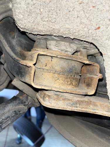

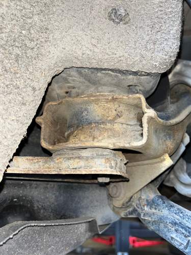

Ist das auch schon jemand passiert? Hinterachse links durchgerostet.
Wenn ja, was wurde draus?
W 212 Bj 2009, 150.000 km.
Schöne Grüße

Neuigkeiten in Sachen Hi-Achse............
Rückruf wird es keinen geben!
Bei diversen Typen wird der Wartungsumfang ergänzt um die Begutachtung der Hi-Achse, gibt eine neue
SI35.00-P-0009A
Beim 171, 172, 203, 204, 205, 207, 212, 218, 231, 253
Wird noch besser, der Kulanzrahmen wird auf 15J seit Ezl. festgelegt. Volle Kostenübernahme, egal wie die Wartungshistorie aussieht.
Hut ab...............

Meine B200 D Klasse, Baujahr 2012 wurde jetzt im April 25 durch den TÜV wegen Durchrostung des Hinterachskoerpers links nicht vom TÜV abgenommen . Heute am 2.5.25 wurde der Ersatz auf Kulanz übernommen.
KM-Stand 276000

Es gibt zwei versch. Hinterachsträger. Einen für die Vierzylinder und einen für die größeren Motoren. Die haben unterschiedliche Laschen zur Kennung. Der Träger für die größeren Modelle kann auch in die kleinen Modelle eingebaut werden, andersrum nicht. Und noch was, es sind beide Werke, also Hamburg (für Bremen) und Mettingen (für Sindelfingen) gleichermaßen betroffen.
@wolfgangpauss schrieb am 5. Mai 2025 um 06:57:45 Uhr:
Worin besteht der Unterschied?
Das Material dürfte unterschiedlich sein. Die einen sind etwas stabiler.
Auch der stabilere Träger kann verlieren, heute beim 500E EZ11/2011 durchgefallen. Kulanzantrag ist gestellt, wird schon klappen. Im Übrigen endet die Kulanz offensichtlich dann, wenn die Baureihe insgesamt älter als 15 Jahre ist.
Beim SLK R171 gibt es seit 01.01.2025 keine Kulanz mehr, meiner hat nächsten Monat TÜV...
Das Blöde daran ist, das beim R171, gebaut bis 03/2011, die 15 Jahre noch nicht rum sind...das letzte Jahr hätte MB hier noch abwarten können.
