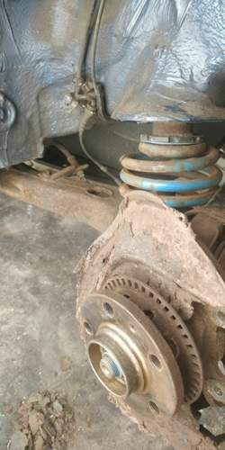

Alternative Reparatur
Die Schrauben für das Ankerblech stossen beim Herausdrehen an das ABS Sonnenrad.
An einem Opfer Achsschenkel vom S3 habe ich vom Sonnenrad an einer Stelle einen Ausschnitt geflext, so dass die Schrauben beim Herausdrehen sich nicht verkanten. Die Schrauben sind einfach minimal zu lang.
1) Die alten Schrauben entfernen
- Rausdrehen so weit wie es geht
- Kopf abschneiden (Metall Sägeblatt)
- Mit Spitzzange Restgewinde rausdrehen
- Mit Bremsenreiniger / Pressluft die Sacklöcher säubern
2) Schrauben anpassen
- Neue oder gute gebrauchte Schraube um 3 - 4mm einkürzen.
3) Ankerblech
- Ankerblech eine Nase an der Kreisöffnung in Richtung Differential biegen (Durchmesser vergrössert sich)
Ich werde berichten, ob es funktioniert hat.
Anbei Bilder.
PS: Das Ankerblech muss an der Hinterachse sein. Beim Quattro verläuft die Bremsleitung ganz knapp, ohne Ankerblech, an der Bremsscheibe vorbei. Ist ein Hitzschutz für die Bremsleitung.
Netten Gruss
Zas
Img-20210613
Img-20210613

Für den Abschluss.
Ja, die Ankerbleche kann man ohne Radlager wechseln / Radnabe ziehen zu müssen austauschen.
Ich habe es hinbekommen, soll heissen die Theorie konnte in der Praxis angewendet werden.
Anbei Bilder, da brauche ich nicht viel zu beschreiben. Wenn Fragen anstehen, beantworte ich diese gerne.
Img-20210614
Img-20210614
Img-20210614

Gute Arbeit, danke für den Bericht! Den Teil mit dem Ersatz muss ich überlesen haben ??
