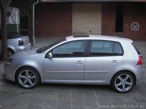

Die Bilder unten, mein alter 5er mit R&H Felgen 7,5x18 ET45 und 225/40/18
Angenommen diese Kombi mit ET35 ohne Kantenumlegung....dat jeht nücht😉
Gruß Volker
Imgp1254
Bild-4
Bild-2ohne-nummernschild
Hallo erts mal.
Also ich selbst fahre ET 35 auf meinem GTI und ich kann nur sagen das es geht.
Ich muss aber auch dazu sagen das natürlich auch auf die tagesform deines TÜV-Mitarbeiter an kommt, weil wie die anderen schon sagen es ist verdammt knapp und vorne stehne sie über ca 1cm +-
und ich ahbe nichts an meinem auto gemacht sprich keine schraube und nich gebörtelt
Dann hast du einen "gnädigen&verständnisvollen Tüv-Prüfer"
Wobei die hinteren Radkästen die ET35 noch besser wegstecken,
als die Vorderen-denn da ist´s wirklich kritisch😎
Auch spielt das verbaute Fahrwerk eine Rolle...ob mit
oder ohne Tieferlegung🙄 sowie verbaute Federwegsbegrenzer😉
Gnädig war er auf jeden fall zumindestens ein bisschen 🙂
an meinem auto ist alles serie also fahrwerk technisch gesehn.
im ersten mom wo ich die reifen gesehn hab musste ich aber such ziemlich schlucken und echt bangen und hoffen das das so i.o ist.
hinten sieht das echt hammer aus der ist echt komplett ausgefüllt der radkasten aber wie gesagt vorne stehen sie über.
nur noch mal zur info schleifen tut es auch nicht.😁
