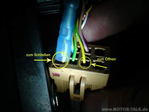

so ich war heute in der arbeit (werkstatt) und hab mir meine FFB eingebaut.
War sauviel arbeit, weil die Einbauanleitung nicht gestimmt hat (was Kabelfarben angeht). Hat mehr als 3 Stunden gedauert um alles zu zerlegen, anschließen und wieder alles zusammenbauen.
Ja, sie funktioniert so wie sie funktionieren sollte. Allerdings -noch- ohne Blinkeransteuerung.... wird später angeschlossen.
auf'm bild sieht man welcher Kabel aufm braunen 10-poligem Stecker zum öffnen und welcher zum schließen ist.
Dsc01269-kopie
Der Stecker is bei dir Fahrertür oder wo?
Welche kabelfarbe ist das unter dem blauen Pressstecker? gelb blau?
das war i-was unklares... mischung zwischen grün und blau. aber eher so grün. Und das zum Öffnen ist 100%tig gelb-grün. Und in der Einbauanleitung steht "gelb-blau"

nene, der kabelbaum den ich vom shop bekommen hab, wa schon anders. Die Kabeln die auf dem Bild zu sehen sind. Es ist Orig. Kabelbaum der sich hinter der Verkleidung (A-Säule) befindet.
aso ok. hmm könntest du mir ungefähr beschrieben wie du die ffb eingebaut hast? wie du was und wo angeschlossen hast? wäre dir sehr dankbar!
lg
ich versuche es:
am anfang hab ich die ganze Verkleidung (unter'm lenkrad, sicherungskasten, a-säule wo der motorhauben-entriegelungsgriff ist) abgenommen. Dann hab ich (hinter der Verkleidung a-säule) den braunen 10-poligen Stecker gefunden, rausgenommen und dann die entsprechende (weißer und weiß-schwarzer) Kabel von der Funkfernbedienung mit den Kabeln pin 5 und 7 (siehe Bild oben) verbunden. Dann habe ich die Kabeln durchtrennt und mit einem Quetschverbinder -klick- wieder verbunden, dabei noch den anderen (von der Funkfernbedienung) dazu stecken. Es gibt natürlich viel mehr Möglichekeiten den Kabel dazu zu stecken/verbinden etc.
Gelben, Gelb-schwarzen und schwarzen Kabel (von der Funkfernbedienung) mit dem Massepunkt (unter'm Lenkrad hinter der Verkleidung) verbunden. Und den roten mit dem (neben dem massepunkt wo alle Relais angeschlossen sind) -klick- an einem der Kabeln wo "30" drauf steht verbinden.
muss dich aber gleich warnen, es ist sehr eng, dunkel und man hat kaum platz um bequem zu arbeiten.
Die Blinker hab ich nicht angeschlossen, weil ich die entsprechende Kabeln in dem Kabelbaum nicht gefunden habe.
Wie hast du genau das Kabel der FFB verbunden? Einfach von der einen Seite des Quetschverbinders 2 Kabelenden hineingeschoben? Und auf der anderen Seite ein Kabelende? Und ist es egal auf welche Seite ich das Kabel von der FFB mit in den Quetschverbinder stecke?

ja, es ist egal welche Seite vom Quetschverbinders du nimmst... Und ja, es ist egal von wo du den Kabel von der FFB hinsteckst, hauptsache der gibt richtigen signal an die richtige leitung 😉 Kannst auch ein kabel von dem braunen Stecker rauspinnen und einfach den von der FFB einpinnen, dann hast du auch Funktion der FFB da. Nur mit dem schlüssel kannst dann nicht mehr aufmachen 😁
