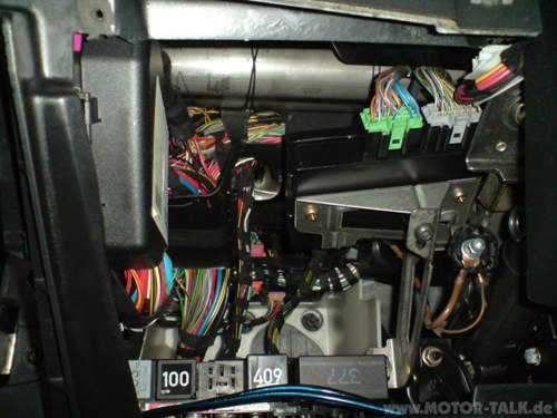

in der Bedienungsanleitung steht "29-Poliger stecker in der Fahrertür"..... ich habe aber nur einen 8-Poligen der in den Schloss geht. Habe keine el. Fensterheber. So, jetzt wohin sollte ich welchen kabel stecken? Und wie stecken? Einfach orig. kabel i-wo trennen und den von der FFB dazwischen verbinden oder wie?
zur info: wenn ich diesen 8-poligen stecker abstecke, dann macht die ZV auf. Ich glaub also, dass ich doch dort alle nötigen Kabeln stecken muss.
Alles richtig oder alles falsch?
EDIT:
hab noch das bild gemacht, vllt. könnt ihr mir sagen wo der 29-Poliger stecker ist? Bzw. Wo ich die FFB anschließen soll?!
Dsc01255

wenn mir jemand den 29-poligen stecker zeigen würde (mein bild) oder mir erklären würde wo ich ihn finde, dann würde ich dann eine bildliche-einbauanleitung machen 😉

Häää bin ich jetzt blöd. Also so wie mir gesagt wurde befindet sich doch der 29-polige Stecker nicht unterm Lenkrad sondern hinter der fahrertürverkleidung oder?
bei mir ist das nicht der Fall... Ich habe keine el. Fensterheber, daher wird das ZV-Steuergerät i-wo anders versteckt sein. Ich glaub, dass es unterm lenkrad ist (siehe bild letzte betrag)

Das Steuergerät ist sicherlich unter dem Lenkrad hinter der Verkleidung, also Raum über den Pedalen.
Plus für die Anwendung brauchst du DAUERHAFT... weil sonst hat deine Funke kein Strom sobald das Auto zu ist..
Dafür ziehste das Radio raus, da ist der Isostecker. Die BElegung fliegt hier im Forum rum, dort haste DauerPlus(für dich wichtig) und ZÜndungplus auch..
Wenn du die Verkleidung unterm Lenkrad abmachst kannste dir einfach ein Pluskabel vom Iso-Stecker dort reinlegen sind genug Öffnungen wo du durchkommst(Der Iso Stecker geht auch unterm Lenkrad lang.
EIn MassePunkt findest du auch unterm Lenkrad, iste eine Große Schraube auf nem Blech, wo du nen 4xHalter für weitere KAbel hast, evtl sind auch schon 1-2 drauf.

kannst du mir vielleicht sagen, am welchem Kabelstrang ich meine FFB anschließen soll?
An dem 8-poligem (in der fahrertür) oder anderswo?
wohl bemerkt: wenn ich den stecker (8-poligen) rausziehe, dann öffnet sich die ZV (bzw. arbeitet). Ich vermute, dass ich schon dort anschließen müsste.
Kann ich dir von den Bildern schlecht sagen, da ichs selber noch nicht gemacht habe und das jetzt nicht vor mir habe.
Schau doch mal wo die Kabel hingehen, wenn die aus der Fahrertür mit in den Strang aus deinem Bild einfließen sollte es ja die gleichen sein, evtl einfach mal durchmessen(Multimeter).
=>Stimmen die Kabelfarben aus deiner Anleitung zusammen?
Kann es sein, dass du keine el.Fensterheber hast und deshalb nur den 8poligen Stecker
Die Anschlußweise ist für Fahrzeuge mit eFH anders als bei Fahrzeugen ohne eFH!!

Ich hab bereits in beide Fahrzeugtypen FFBs eingebaut und alle laufen!
Die Versorgungsspannung würd ich von der Zentralelektrik holen; Klemme 30 ist Dauerplus
Die Blinker kann man auch, wie bei euch beschrieben am Schweller irgendwo anklemmen. Die Kabelfarben sollten stimmen.

Ich raff eins nicht: Wie soll ich das Kabel am Blinkerhebel anschließen???? Die Kabel am Stecker der FBB sind gerade mal nen Meter lang omg!
Sascha
Du must nicht unbedingt am Blinkerhebel anschliessen. Die Kabel sind auch auf der Fahrerseite an der A-Säule unten irgendwo im Kabelbaum nach hinten vorhanden.
Und wie schließe ich das an?
