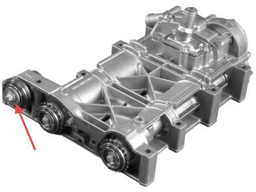

Weiß jemand von euch was das für ein Teil ist? 271 02
Auto ist ein W211 E200K Kombi. Ich weiß nicht wo es hingehört...
Danke schon mal im vorraus!
Dsc02908

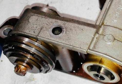

Ich kaufe ein „L“ wie Lanchestergehäuse und möchte lösen:
A2719900340 Scheibe Umlenkrad an Lanchestergehäuse
Beweisführung siehe Bilder. Auf Bild 2 und besonders auf Bild 3 kann man sogar die eingeschlagene Zahlenkombination „271 02“ erkennen.
A2719900340
Lanchestergehäuse M271
Scheibe 271 02

update:
Erst mal Danke für Eure Tips und Anregungen!!!
Also nachfrage bei Mercedes blieb auch erfolglos. Dort wuste es auch niemand.
Ich habe mal alle Bilder / Zeichnungen in der Wis angeschaut und auch nichts entsprechendes Gefunden!
Ich habe das Teil nicht "sauber" gemacht. War leicht Oil dran... kann aber auch Kondenswasser gewesen sein. Sieht halt aus wie neu das Teil! Daher ist der Tip mit dem Werkzeug nicht ganz so schelcht, denke ich. Werde morgen mal in der Garage durchgehen und in die entprechenden Boxen schauen...
Kann mich aber nicht erinnern, das ich da was in der Hand hatte...
Spanner und Umlenkrolle, habe ich nochmal nachgesehen und mit den altteilen und der WIs abgeglichen... scheidet auch aus.
Kompressor muss ich mir mal genau anschauen, denke aber auch nciht. Diesen habe ich ja nur mit den 3 Schrauben "an einem Stück" abgeschraubt...
Oh man... und ich habe noch so viele Schrauben übrig... Ich hoffe ich weiß da noch wo die alle hingehören... 😉
mal im ernst, bei dem Teil... Ich kann mich wirklich an nichts erinnern... und auf den Bildern sehe ich auch nichts... HHHhrhrrrrr
Es lag halt einwach auf der "Abdeckung" vom Lenkgestänge bzw. dort leicht versteckt dazwischen. Habst zufällig gesehen als ich den Kompressor und die dahinter sitzende Luftzuführung wieder montiert habe...
Ich suche mal weiter !!!
Aber die helle Stelle zeugt doch davon das da mal eine Scheibe oder eine Schraube mit fester unterlegscheibe gesessen hat
Sonst wäre die Scheibe komplett schwarz
Denke ich auch...
Das könnte bei einem Werkzeug aber genauso der Fall sein. (Einziehwerkzeug etc.)
Für mich sieht es auch am ehesten nach Werkzeug aus.
Evtl. liegt das Teil ja auch schon seit Ewigkeiten da.
Vielleicht seit Auslieferung?
