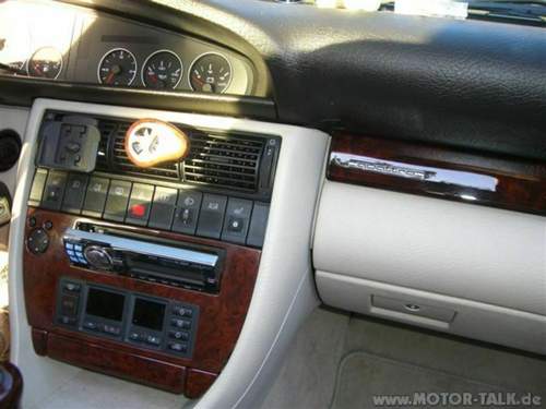

also ich habe das orig. Bose zwar schon ab Werk drin, habe aber ein Alpine Radio eingebaut, das bündig mit der Blende ist u. auch mit roter Beleuchtung.
Der Drehregler stand etwas ab (aber nicht soweit wie beim orig. Delta), aber es gibt ja den Dreml...
Mußte nur `nen vernünftigen Bose-Adapter dranstecken, damit es mit dem System läuft.
Wobei, wenn du eh alles anders machen willst guckst du mal bei Maxl seine Anlage an.

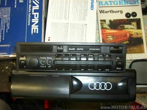

Delta u. den dazugehörigen Wechsler hätte ich auch noch da wenn du doch Bose bauen möchtest, weil das Alpine USB hat.
Der Stick guckt nat. dezent hinten raus bzw. endet unterm Lenkrad u. ragt nicht in den Innenraum.

Ich finde mit einem ordentlichen Adapter klingt es genauso, zumindest höre ich keinen Unterschied nach Einbau des Alpine.
Sobald aber an den Boxen was gemacht wird klingt es nicht mehr nach Bose, da die besonders auf den Innenraum ausgelegt sind.

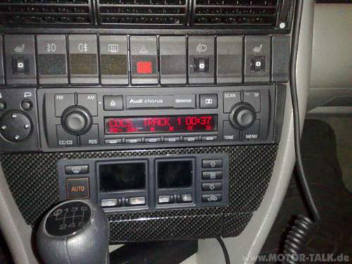

Wenn so viel wie möglich wird er um ein Original Radio nicht rum kommen...da die modernen Radios mir einfach mir wenigstens zu viel Firlefanz ( Funktionen ) drin haben, die ich nie genutzt habe ( auch als ich se hatte ).
Für mich war wichtig....nur das was man wirklich braucht muss es haben ( MP3 natürlich auch mit USB Stick ) und grad so viel Einstellmöglichkeiten wie nötig...denn je mehr Funktionen, desto mehr ist man vom Verkehr abgelenkt...und die Augen gehören auf die Straße...nicht aufs Autoradio.
Bei meinem Chorus finde ich die paar Einstellmöglichkteiten inzwischen fast BLIND.
